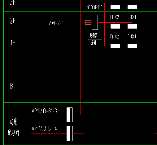

    請問是不是只有像高層這樣從主電纜經(jīng)過T接然后變徑的才叫預(yù)分支電纜,像下圖這種如何區(qū)分預(yù)分支電纜?
    變徑
  • 你這個(gè)截圖看不出來采用哪種分支的方式,需要看看主箱出線系統(tǒng)圖以及表箱進(jìn)線系統(tǒng)圖確認(rèn),確認(rèn)采用哪種電纜后,才能判斷分支只怎么做的:
    1、線纜型號(hào)有YF,說明是預(yù)分支電纜,主線、分支電纜都單獨(dú)計(jì)算;
    2、線纜型號(hào)都是普通電纜,分支可能是分接箱或穿刺線夾;
    自己結(jié)合看一下,不確認(rèn)就咨詢設(shè)計(jì)。
    2019-05-12 18:19:00
  • 看電纜的型號(hào)就知道是不是預(yù)分支電纜了。電纜型號(hào)中帶預(yù)分支(YFZ)三個(gè)字母的就是預(yù)分支電纜。
    預(yù)分支電纜是廠家拿施工圖到施工現(xiàn)場實(shí)際尺量,(在什么尺寸的位置變徑、分支),然后到工廠里面安排生產(chǎn)出來的電纜。不是在施工現(xiàn)場在分支工作的。
