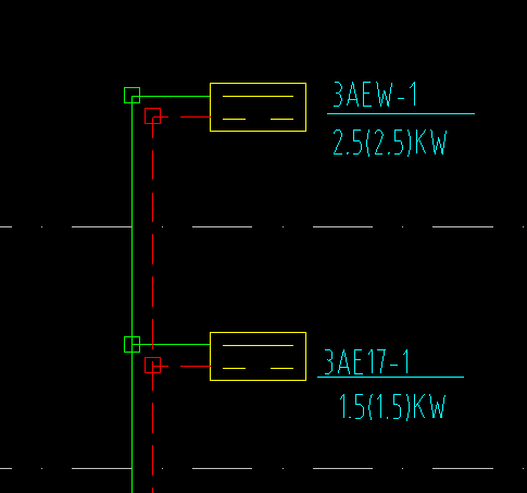

  • 此處有幾個電纜分支箱?
    請問,1、3AEW-1箱是最上面的電箱了,那此處還需要電纜分支箱么?2、3AE17-1箱處,此處電纜分支箱算幾個?是一個還是兩個?分支

  • 最上面需要計算
    紅框算一個,綠色框算一個

  • 便于施工和美觀一般是把這兩個作到一個分支箱內(nèi)

  • 1、3AEW-1箱是最上面的電箱了,那此處還需要電纜分支箱么?
    答:不用計算。
    答:各一個(是雙電源)。

  • 這應(yīng)該是事故照明箱,應(yīng)該是雙電源,兩條電纜回路,方塊應(yīng)該是電纜分支器,不是電纜分支箱,也就是一個方塊是四只或者五只電纜分支器,具體型號要看電纜型號才能確定多大的電纜分支器,至于是四只還是五只取決你的分支電纜是幾芯的。

  • 如果3AEL-1的進(jìn)線 電纜與主干線不一樣也是 需要分支箱的,
    3AL-17此處是一個分支箱

  • 兩個,最上面不需要。
