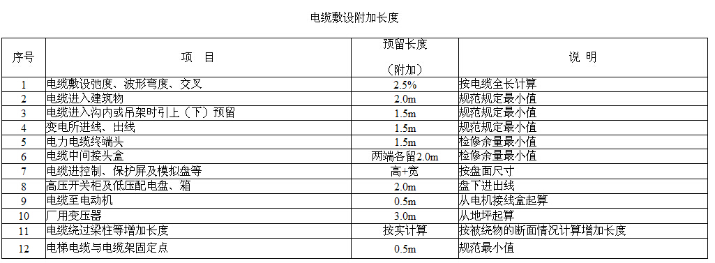

    電纜在配電箱計算了預(yù)留,還需要計算電纜終端頭預(yù)留1.5M嗎?計算配電箱的半周長后還要加1.5m的電纜頭的檢修余量預(yù)留,最后全長乘以系數(shù)2.5%。

    2、電纜在配電箱計算了預(yù)留,還需要計算電纜終端頭預(yù)留1.5M嗎?答:本人覺得不再需要預(yù)留,(如800*600配電箱,單單預(yù)留就0.6+0.8+1.5=2.9米,有必要用到那么長嗎,實際施工中,一般按接線最長處來留的,只留1米左右就夠了,畢竟電纜價格較高,能省就省的。)

  • 火災(zāi)報警端子箱一般用于樓層的轉(zhuǎn)接箱,比如線路從機房引到每一層的端子箱,再從端子箱一路路引到本層的設(shè)備終端,這樣的敷設(shè)方式可以很清楚,方便維修等。電纜在配電箱計算了預(yù)留,還需要計算電纜終端頭預(yù)留1.5M,因為一個是進出箱繞線預(yù)留,一個為制作終端頭預(yù)留,不是重復(fù)的。

    回復(fù):根據(jù)工程量計算規(guī)則,這個應(yīng)該計算;這個問題不能說是多少的問題,而是原則問題,這個計算規(guī)則,必須遵守;當然你是施工單位的話,可以不要,審計不會提出意見的;
    還有,以上專家有關(guān)波形系數(shù)的問題,其中總長不含預(yù)留,建議樓主驗證后確認。

  • 火災(zāi)報警端子箱起“信息導(dǎo)線、電纜匯集接線”的作用,電纜在配電箱計算了預(yù)留,還需要計算電纜終端頭預(yù)留1.5M長度。因為配電箱預(yù)留長度是考慮電纜在配電箱內(nèi)接線預(yù)留,而電纜頭預(yù)留是考慮電纜頭制作時需要的長度。
