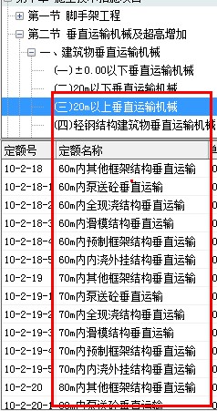

    一棟建筑帶地下室的,處屋面檐口高度為52.2m,樓梯間檐口高度為56.7m,地下室:2192.2m2,1層:1982.8m2,2-18層:894.4*17層=15204.8m2,出屋面樓梯間:77.76m2,請問下此樓的腳手架及垂直運輸增加費是都少?。撛趺刺兹《~,麻煩列下計算式看看
    問題補充:此工程是在湖北工地,有誰知道按湖北定額該怎么計算嗎!謝謝!
  • 一棟建筑帶地下室的,處屋面檐口高度為52.2m,樓梯間檐口高度為56.7m,地下室:2192.2m2,1層:1982.8m2,2-18層:894.4*17層=15204.8m2,出屋面樓梯間:77.76m2,請問下此樓的腳手架及垂直運輸增加費是都少??!應該怎么套取定額,麻煩列下計算式看看。
    應該按照腳手架計算規(guī)則進行考慮,用分部分項工程乘以相應高度的系數(shù)得出垂直運輸費工程直接費。

  • 你好,你給的數(shù)據(jù)不能計算,腳手架應該按腳手架的計算規(guī)則套取相應的定額
    垂直運輸費是按分部分項直接工程費乘以相應高度的系數(shù)得出垂直運輸費的直接工程費

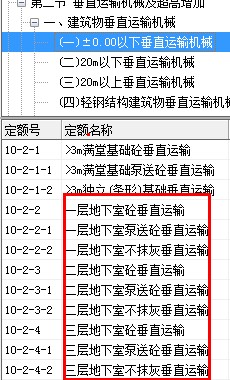

  • 一棟建筑帶地下室的,處屋面檐口高度為52.2m,樓梯間檐口高度為56.7m,地下室:2192.2m2,1層:1982.8m2,2-18層:894.4*17層=15204.8m2,出屋面樓梯間:77.76m2,請問下此樓的腳手架及垂直運輸增加費是都少?。撛趺刺兹《~,麻煩列下計算式看看
    【您好,腳手架區(qū)分內外墻,按垂直投影面積計算。。
    垂直運輸費區(qū)分地下室2192.2m2
    腳手架
    和0以上套子目
    套取
    。。(本節(jié)所稱檐口高度是指設計室外地坪至屋面板板底(坡屋面算至外墻與屋面板板底)的高度。突出建筑物屋頂?shù)碾娞蓍g、水箱間等不計入檐口高度之內。)
