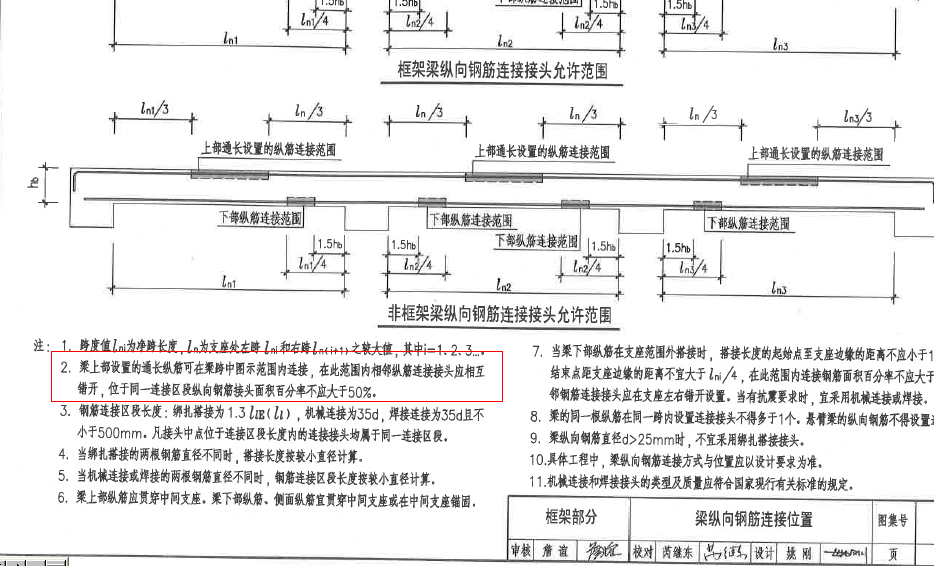

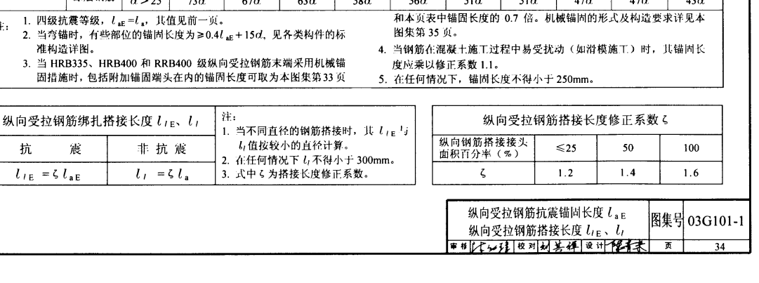

    03g的鋼筋規范中梁的縱筋搭接百份率在哪可以找到?
    平法里面只有這個說明

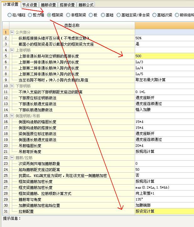

    答:。。一般是50%,按設計說明的。

  • 你好:梁縱向筋接頭百分率一般是控制在50%以內。
    03g的鋼筋規范中梁的縱筋搭接百份率在06G901-1中10頁里可以找到。

  • 在平法標準圖集上是可以找到的
