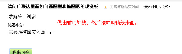

  • 請問廣聯達里面如何畫圓型和橢圓形的現澆板
    求解答,謝謝
    問題補充:主要是橢圓怎么畫。。。

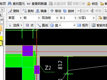

    圓形的可以用圓直接畫,橢圓形的可以先畫出周圍的墻體,然后用點畫。
    畫圓

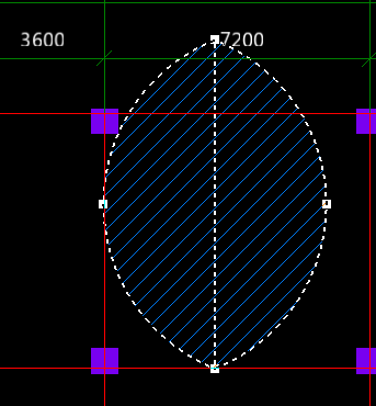

  • 既然是橢圓您一定知道圖示的長徑和短徑了。建議:三點畫弧方式,完了合并點擊長徑一端點,點擊左側短徑端點、點擊長徑相對點封閉。點擊該板右鍵鏡像,合并OK了
    橢圓形
