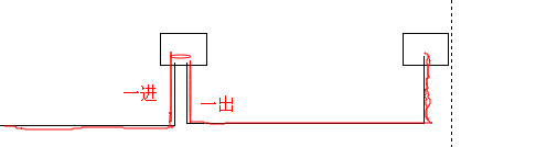

    一個(gè)回路上有五個(gè)插座,沿樓地面敷設(shè),中間的插座應(yīng)該是兩根立管,見(jiàn)截圖。沿吊頂敷設(shè)進(jìn)出可共用一根管,在吊頂往下穿線即可,不需要接線盒。接線盒

     2.沿樓地面敷設(shè)時(shí)候 每個(gè)插座一根立管,這樣處理是不合理的, 如一樓截圖,中間插座2根立管(一進(jìn)一出),末端插座為一根立管。
