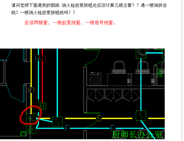

    請問老師下面是我的圖紙 消火栓啟泵按鈕處應該計算幾根立管??是一根消防總線?一根消火栓啟泵按鈕線嗎??

  • 你好:正常的消火栓啟動按鈕是四根線,二根啟泵線二根信號線,二根立管就可以。圖中進消防按鈕是三根管,二根消火栓按鈕的啟泵立管,報警總線來的一根立管。這種設計不是優化的。

  • 火栓啟泵按鈕處應該計算3根立管,兩根火栓啟泵按鈕線,一根消防總線。

  • 消火栓按鈕豎向為3根,一根是從天棚下來的淡藍色的消防總線,還有兩根從天棚下來一根上去一根的消火栓啟泵線。

  • 合理配管走向是一根是從天棚下來的淡藍色的消防總線,還有兩根從地坪內引上一根,再引下一根的消火栓啟泵線。
