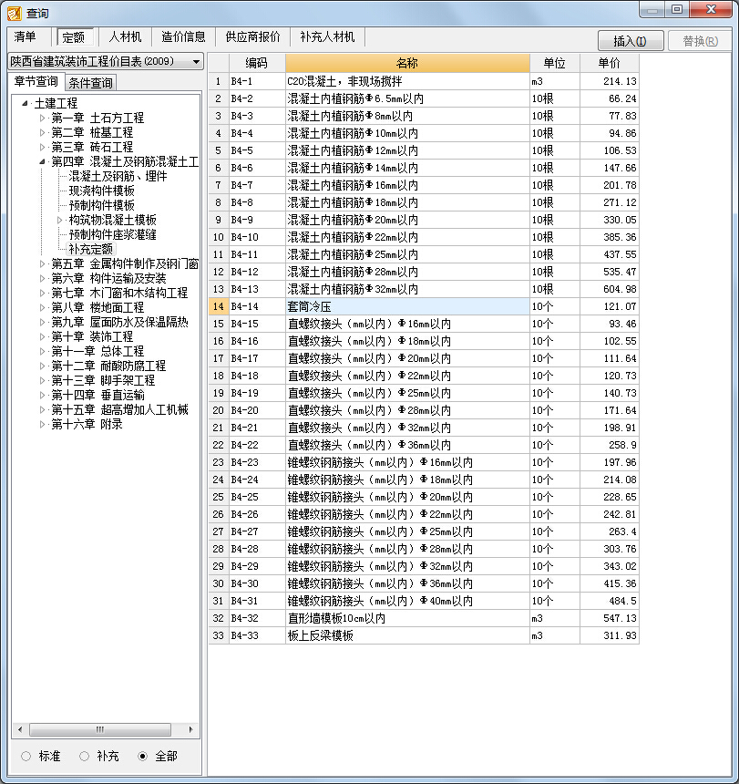

    電渣壓力焊、套筒連接、直螺紋連接按接頭數量另套定額計算價格,價格從少到多:電渣壓力焊(11元/個)直螺紋連接(15-18元/個)套筒連接(19-30元/個)
    施工中圖紙沒有規定的話,綁扎搭接用于14以下的水平或豎向鋼筋連接,多用于板和構造柱內;單面焊或雙面焊用于小于25以下的鋼筋水平或豎向鋼筋連接,多用于梁和柱內;電渣壓力焊只能用于豎向結構,一般用于框架結構柱內小于25的鋼筋并且相連接鋼筋直徑相差小于7mm;套筒連接多用于大于25的鋼筋連接,它可以用于不同直徑的鋼筋連接;直螺紋連接用的也很多,但局限于相連接的鋼筋直徑相同。

  • 這個根本沒法給你最確定的,這個根據地區不同,造價也就不同。你可以直接套用當地造價規范信息即可。
    2014-06-06 10:06:36
  • 鋼筋的綁扎搭接、雙面焊、電渣壓力焊費用不單算,定額已含,長度算量軟件算入鋼筋總量中了。
    套筒連接、直螺紋連接按接頭個數計算。
