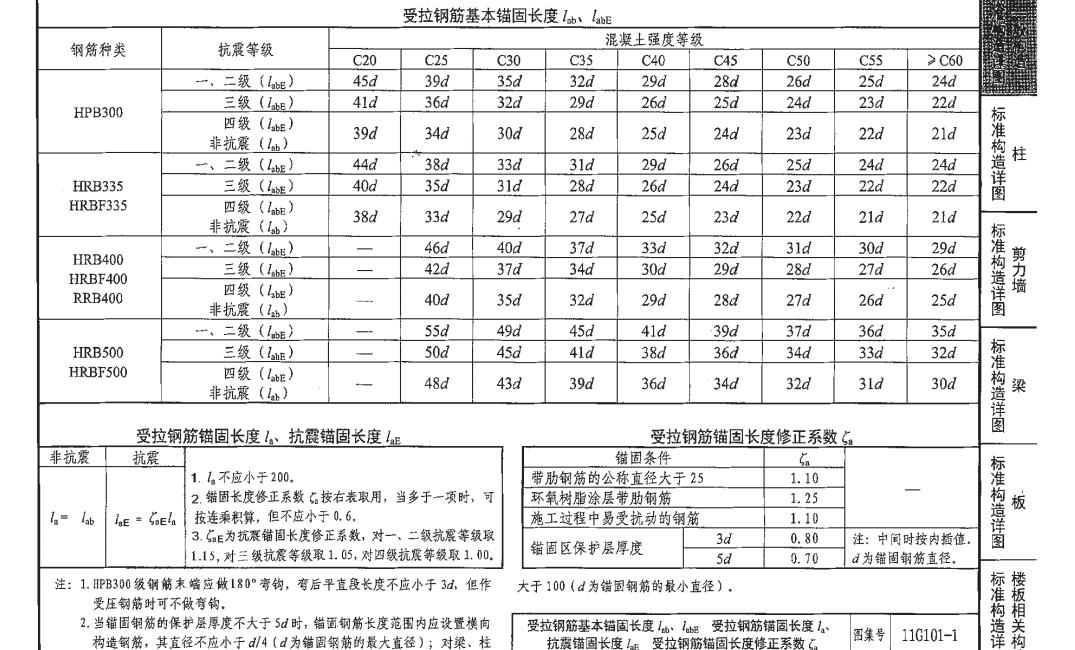

    假如是二級抗震,C25混凝土等級。對于梁的上部縱筋,搭接長度l lE=搭接長度修正系數×l aE=搭接長度修正系數×抗震錨固長度修正系數×l a=搭接長度修正系數×抗震錨固長度修正系數×受拉鋼筋錨固長度修正系數×l ab 請問這么麻煩。一般是這樣算的?還是直接用 搭接長度修正系數×l abE 啊?

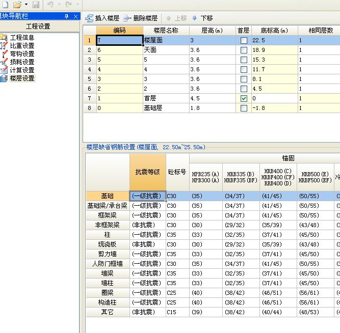

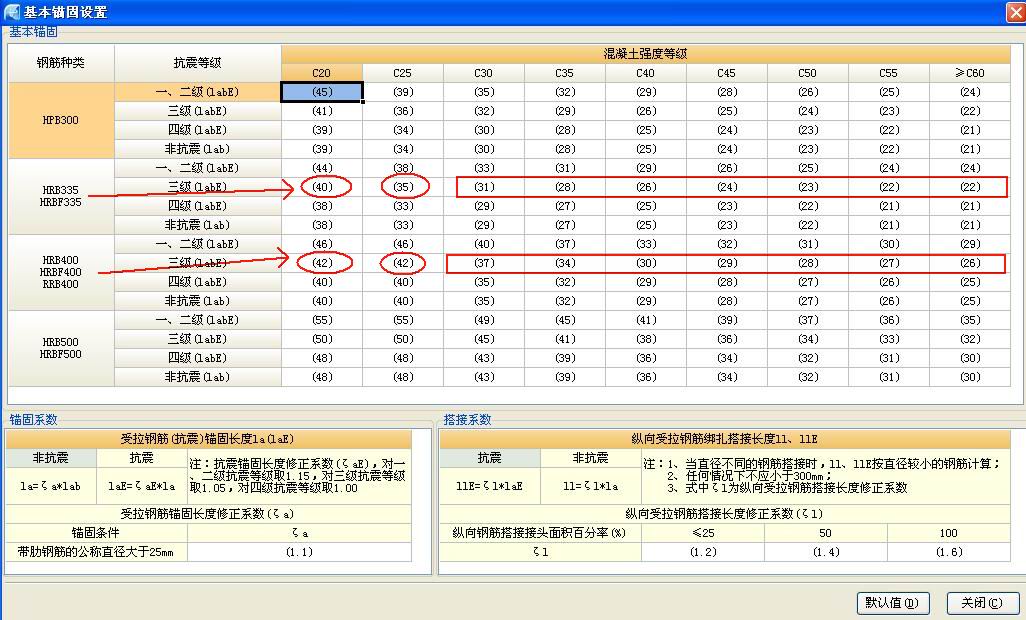

    答:如果不是考題,直接在下表中設置,軟件會自動處理的。
