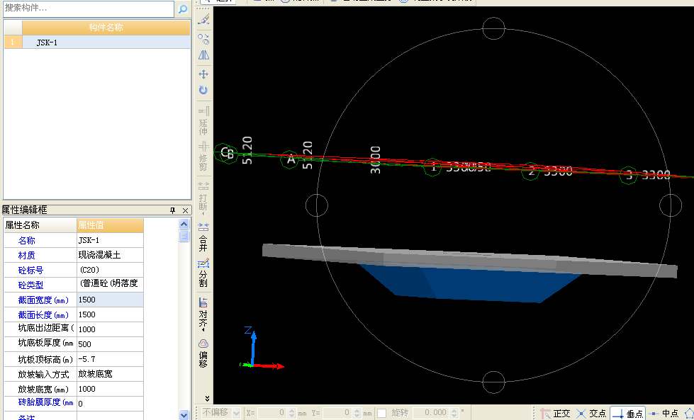

    我用的2008版的土建算量,在繪制集水坑時遇到下列問題,圖中兩塊伐板,為主樓伐板1400厚,低標高-5.9m,車庫伐板為圍繞主樓伐板一周,厚度400,低標高-5m(下圖一),集水坑都是在主樓伐板上的,問題出現在,我繪制在主樓集水坑后,集水坑坑板高度是正確的為1200如(下圖2),但是在繪制400厚伐板后,集水坑坑板高度自動變成了2100(下圖3),相當于算至400厚伐板底,如果再刪除400厚的伐板,高度又恢復正常,請問這是怎么回事?

    設置的集水坑頂標高有問題

  • 這與你的基礎層標高樓層設置有關,
