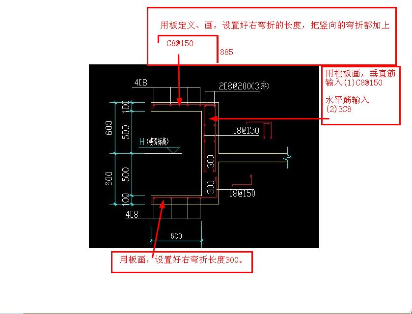

    圖中1-1剖與2-2剖中鋼筋一般怎么處理?用單構件畫法是否合適?
    單構件
    構件

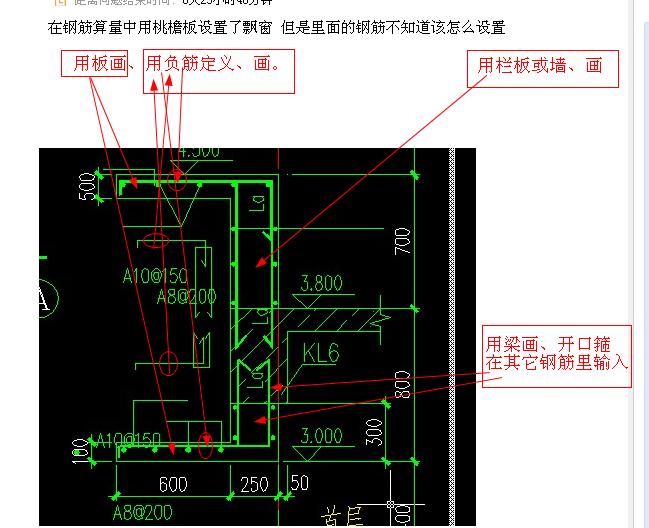

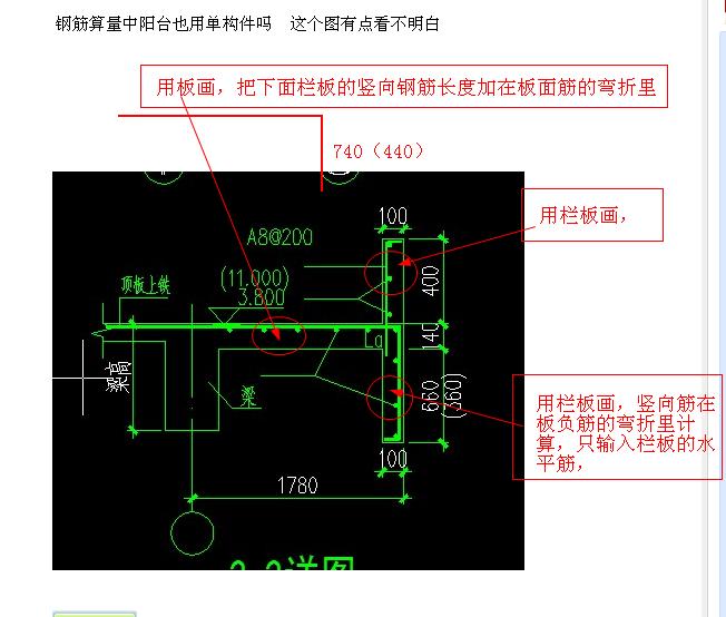

  • 圖中1-1剖與2-2剖中鋼筋一般水平部分按板定義構件。豎向按欄板定義構件畫。
    2014-04-10 10:15:13
  • 小于300的寬度用圈梁建,大于300的用板畫
    2014-04-10 16:22:04
  • 陽臺(2-2)可以用板和欄板定義繪圖計算。飄窗(1-1)分別可以用剪力墻和板繪圖計算,板按分層1~2布置,按圖紙要求準確定義板和剪力墻的標高就行。
