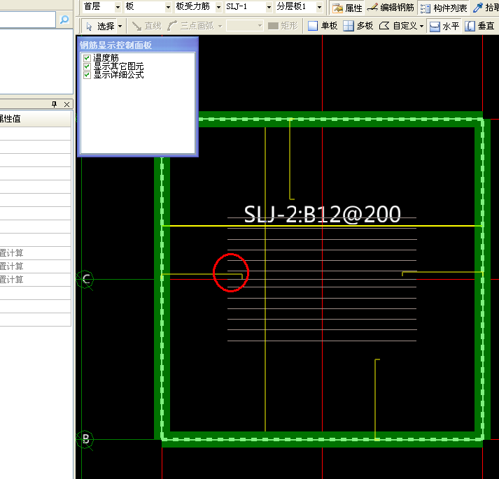

    溫度筋的范圍可以設置的嗎?我想把溫度筋像面筋一樣按照板跨度來計算溫度筋的根數 我是用來做負筋拉通的
全部回答 (5) 首答僅用{{minutesHtml}}
    答:你好:范圍不可以設置。只要有負筋的地方就不會計算溫度筋的量,見下圖。溫度筋就是受力筋,如果你想要你所需要的量,那就用受力筋-面筋來布置吧。
    拉通
    2014-03-09 17:25:12

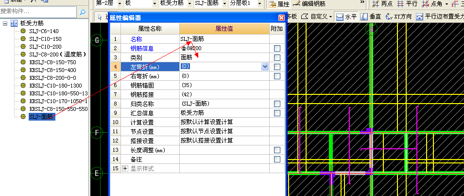

  • 你好:按照你的意思是板面上是通長的溫度筋,不是邊緣是負筋板中間是溫度筋的那種布置方法。你可以用面筋來定義就可以處理了。布置時按單跨布置。
    廣聯達服務新干線
    2014-03-09 17:59:00

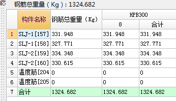

  • 布置完受力筋后,在布溫度筋,計算后是沒有量的,如果要想得到這部分量可在基它鋼筋中設置或單構件輸入。
    建筑行業快速問答平臺-答疑解惑
    2014-03-09 18:57:58
