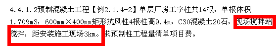

  • 請問本題目中的混凝土應該選為商品混凝土還是現場攪拌混凝土?闡述一下理由,謝謝
    4.4.1.2預制混凝土工程 【例2.1.4-2】單層廠房工字柱共14根,單根體積1.709m3,600mm×400mm矩形抗風柱4根柱高9.4m,C30混凝土20石,現場攪拌站攪拌,距安裝施工現場3km。求預制柱工程量清單項目費。
    已經說了是現場攪拌站,就是自設攪拌站,就不是商混了
    應該還有考慮混凝土運輸的
    預制柱
    2014-03-02 15:49:44
  • 題目已經規定是現場攪拌站,就不能套商品混凝土了。
    依據題目要求應套清單項目是預制混凝土柱中的矩形柱和異型柱,并記取接裝費,運輸費
    2014-03-03 10:27:59
