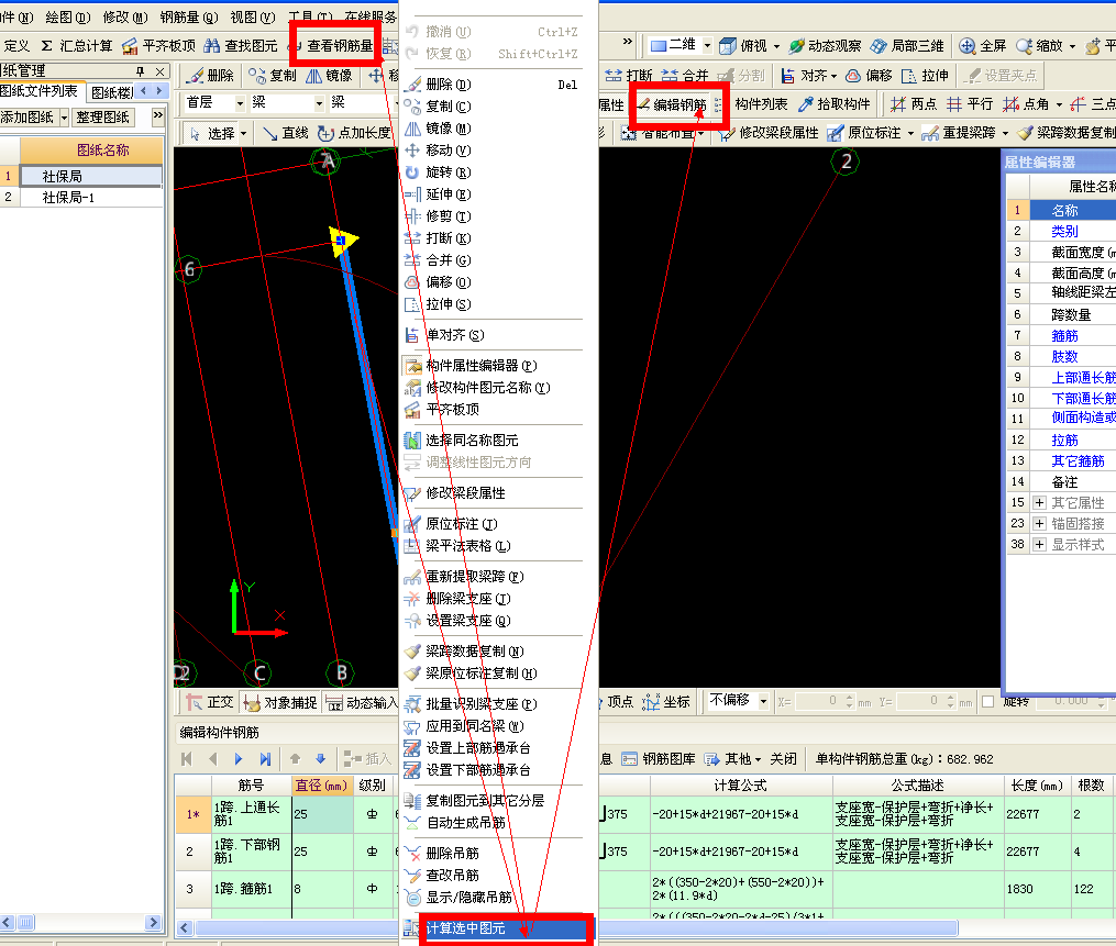

    所有梁的鋼筋標注都做好,但是去查看鋼筋量時,下面顯示卻是空白的。 怎樣才有鋼筋符號、計算顯示呢?
    查看鋼筋量
    要匯總計算后才會有鋼筋量的。

  • 標注好以后你需要匯總計算,才會有計算結果的

  • 先匯總計算,然后才能看到

  • 您把鋼筋輸入好之后,然后選中這個構建點計算選中圖元,您要是想看鋼筋量,就用查看鋼筋量,如果想看軟件中的計算公式,就點編輯鋼筋。
