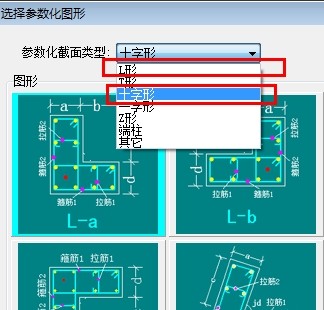

    江蘇04定額在模板897頁說明6、設計上,L、+形柱,其單面每邊寬在1000mm內按上、L、+形柱相應子目執行,每根柱兩邊之和超過2000mm,則該柱按直形墻相應定額執行。那么如圖所示的KZ5,其一邊長1.3M,一邊長0.9M,加起來2.2M,那么按照定額的理解,這個柱子混凝土是不是應該套用直行墻定額,其模板也套用直行墻模板呢? 大神們能解釋下嗎

    這個不能相加,要按照最大的邊長1.3m來計算。
    你這個只能套用柱定額子目。

    【您好,按你的說明,是L和十字形柱,區分墻和柱、、按墻套定額包括了砼、模板;柱套砼、模板。
    你附圖屬于Z字形柱。

    長邊為1300,短邊為900,相加超過2000,所以只能按墻計算,這個你可以問一下造價處的

    你好:按定額規定執行應該是墻

    首先你的計算就錯誤了,2014年定額規則上明確說明是墻肢中心線(如圖應該是1.9M)1.9/3=6也就是說肢長是肢寬的6倍在(4~8倍中間)執行短肢剪力墻定額,若大于3m才套用直行剪力墻。
