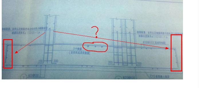

  • 請問下各位,這個獨立基礎的上部的縱向鋼筋邊緣有下彎鉤嗎?
    請問下各位,這個獨立基礎的上部的縱向鋼筋有下彎鉤嗎?就像橫向的鋼筋一樣往下彎!橫向鋼筋的往下彎多長啊?謝謝各位了

    從截面圖上看
    這個是有彎折的
    如圖

  • 你好:看圖紙應該有下彎鉤,應該是獨立基礎高度減去保護層厚度

  • 從設計的施工圖上看,獨立基礎的上部的縱向鋼筋應該有下彎鉤的,橫向鋼筋的往下彎的長度為獨立基礎高度減去兩個保護層厚度。

  • 我認為是么有彎折的,如果有彎折根據剖面圖原理。那么你所指的上部筋應該會顯示剖下彎折的那一段,而不是 只有一點。

  • 這個獨立基礎的上部的縱向鋼筋有下彎鉤嗎?就像橫向的鋼筋一樣往下彎!橫向鋼筋的往下彎多長啊?
    這個獨立基礎的上部的縱向鋼筋也應有下彎折,就像橫向的鋼筋一樣往下彎,橫向鋼筋的往下彎折長度為基礎厚度減兩個保護層。

  • 請問下各位,這個獨立基礎的上部的縱向鋼筋有下彎鉤嗎?【是同橫向的鋼筋一樣往下彎】就像橫向的鋼筋一樣往下彎!橫向鋼筋的往下彎多長啊?【基礎厚度-2個保護層的厚度。它還有側面水平鋼筋的配置,建議用承臺或筏板基礎定義,它能輸入側面鋼筋。】

  • 根據你的圖紙,你問的是縱向鋼筋,有沒有彎折,應該有,你看啊,橫向是有的,那縱向肯定有,這樣的獨立基礎最簡單的定義和方便,就是按筏板定義和布置,上下的鋼筋布置還省事,在說一點,主筋封邊構造要修改一下,側面鋼筋在筏板定義里面輸入

  • 上部鋼筋有彎折,根據圖片看,應該是在240-250cm左右,因鋼筋分布間距是100cm,2個半間距,按15D計算,彎折應該240cm,橫向縱向都有彎折,底筋沒有彎折。不知底板砼厚度是多少,你看圖紙數據,準確的彎折應該小于底板厚度5-10cm。
