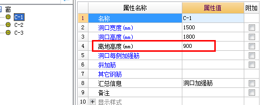

  • 請問。門窗下的壓頂。因為每個窗的離地高度不一樣。所以每畫一個窗就要設置一個壓頂,是嗎?

  • 你的理解完全正確,否則 構件就不在正確的位置上了。

  • 門窗下的壓頂。因為每個窗的離地高度不一樣。所以每畫一個窗就要設置一個壓頂,是嗎?
    是的,你理解是對的,窗的離地高度不一樣,畫上一窗就要設置一個壓頂。

  • 你可以用過梁畫啊!定議過梁設置在窗洞口的下方畫,智能布智就行了啊!

  • 因為在軟件中的窗的離地高度是黑色字體,代表的是私有屬性,私有屬性如果要修改,必須要在繪圖區域選中繪制好的圖元再修改,對其他同名稱的圖元沒有影響。 每個圖元之間沒有關系,離地高度的屬性是他們私自擁有的。所以就需要一個個設置不同構件的壓頂。離地高度
    求采納,祝您工作愉快,萬事如意。。

  • 那是當然啦,要不位置就不對了
