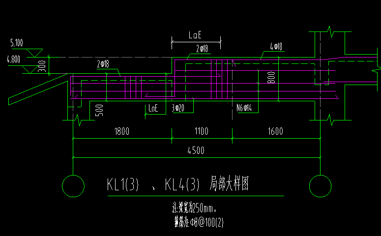

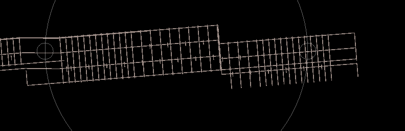

  • 這種梁這樣畫對不對?
    這種高度不一樣的梁,我會畫,但是畫出來之后的鋼筋(圖一)和它的大樣圖(圖二)并不一樣,是需要去計算設置或者節點設置修改嗎?  我去找了,但是好像沒什么要修改的。 還是說就按我畫的來計算呢?那它畫一個大樣圖有什么作用?大樣圖梁這
  • 你好:應該將打斷的梁合并,按照軟件計算沒有問題,軟件是按照平法要求內置節點的。【設計的詳圖是按照平法要求表示的】
