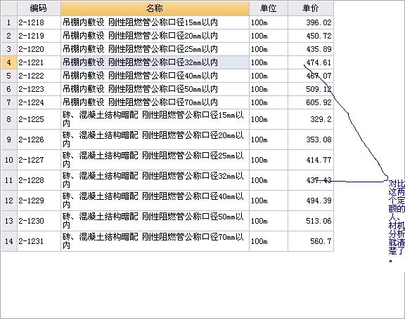

    我用廣聯達計價軟件發現敷設剛性阻燃管。吊棚敷設和明敷都是DN20管比DN25管的定額要貴,DN32比DN40要貴,這是為什么呢,是我軟件出錯?還是就是如此,只是工藝復雜呢?請前輩們指點下。

    吊棚敷設和明敷都是DN20管比DN25管的定額要貴,DN32比DN40要貴,這是由于吊棚敷設工藝復雜,人工費、輔材費要高造成的。

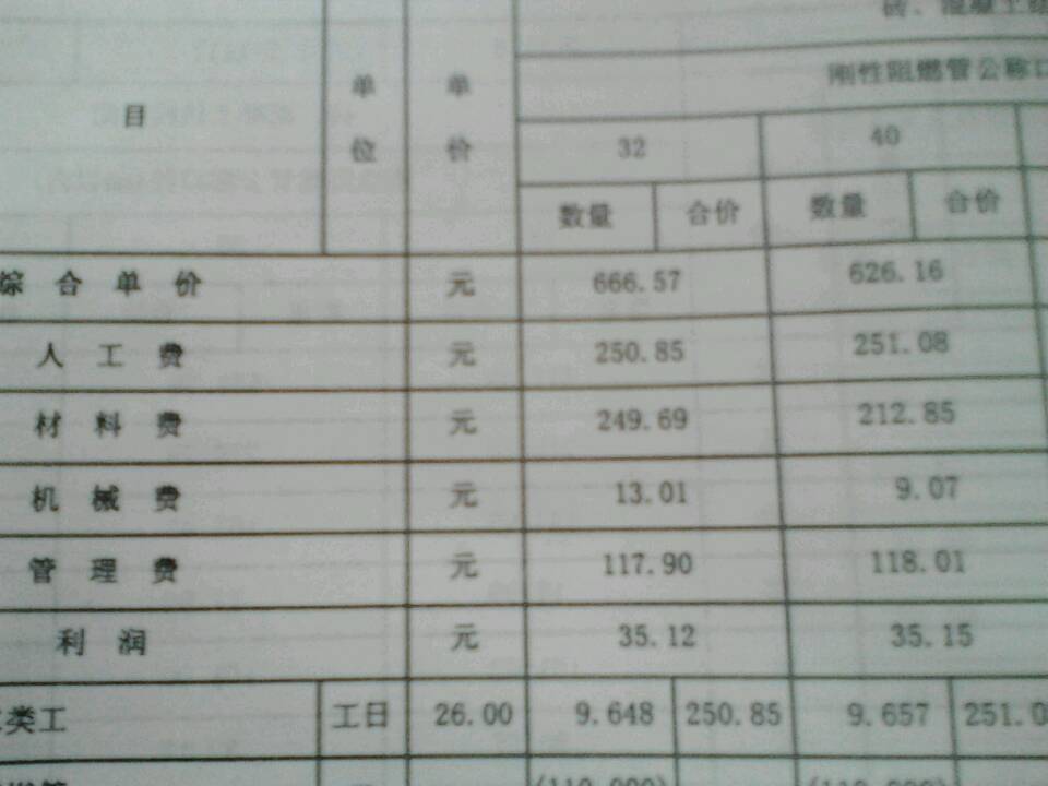

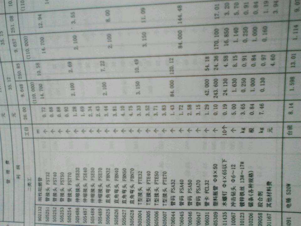

    你好,能想到這個問題,說明你看定額很仔細啊。其實你說的有一定的道理工藝復雜是一方面,還有一方面就是所用的輔材偏多,這一點你可以打開紙質的定額書,看一下費用組成,就可以明白了,比如DN32比DN40要貴,兩者人工單價幾乎是一致的,但是在輔材上,就增加了較多的塑料膨脹管。
    當然,在定額里,是不含主材報價的,你填入主材價格之后,基本上就會DN32比DN40要便宜了。
    我給你拍照看一下我們當地的定額你看一下,最好那你當地的 一目了然了。

  • 我不贊同樓上二位,這談不上施工工藝復雜
    吊棚敷設和明敷都是DN20管和DN25管 甚至DN32比DN40都是一樣的做,施工方法沒有什么差別
    所不同的是,管徑越小,管卡間距越小,所需要的管卡用量越多,同時膨脹管和螺絲釘也越多
    所以會出現安裝費有差別的情況,但不會相差太大,畢竟人工費占大頭,一些大管徑輔材價差也會抵消差距
