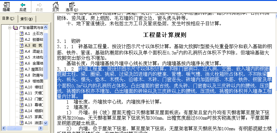

    關于空斗墻的工程量計算規則有點不懂!請各位指點一下!
    08清單
    磚墻工程量,按設計圖示尺寸以體積計算。扣除門窗洞口、過人洞、空圈、嵌入墻內的鋼筋混凝土柱、梁、圈梁、挑梁、過梁及凹進墻內的壁龕、管槽、暖氣槽、消火栓箱所占體積。不扣除梁頭、板頭、檁頭、墊木、木楞頭、沿緣木、木磚、門窗走頭、磚墻內加固鋼筋、木筋、鐵件、鋼管及單個面積0.3m2以內的孔洞所占體積。凸出墻面的窗臺線、虎頭磚、門窗套以及三皮磚以內的腰線、壓頂線、挑檐的體積亦不增加,凸出墻面的磚垛以及三皮磚以上的腰線、壓頂線、挑檐的體積并入墻身工程量內計算。
