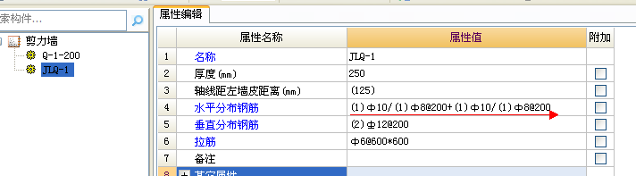

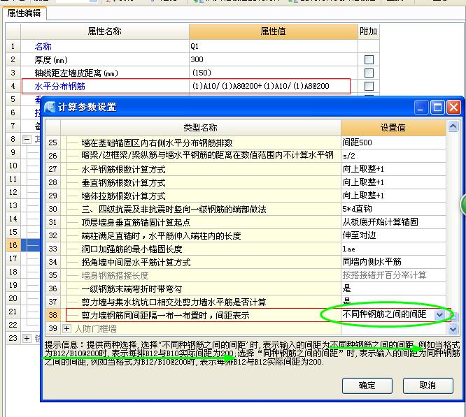

  • 剪力墻水平筋可以按圖紙要求輸入(1)A10/(1)A8@200+(1)A10/(1)A8@200
    2013-11-13 08:25:29
  • A10和A8隔一布一,A10和A8的間距為100; 也就是A10-200 + A8-200。
