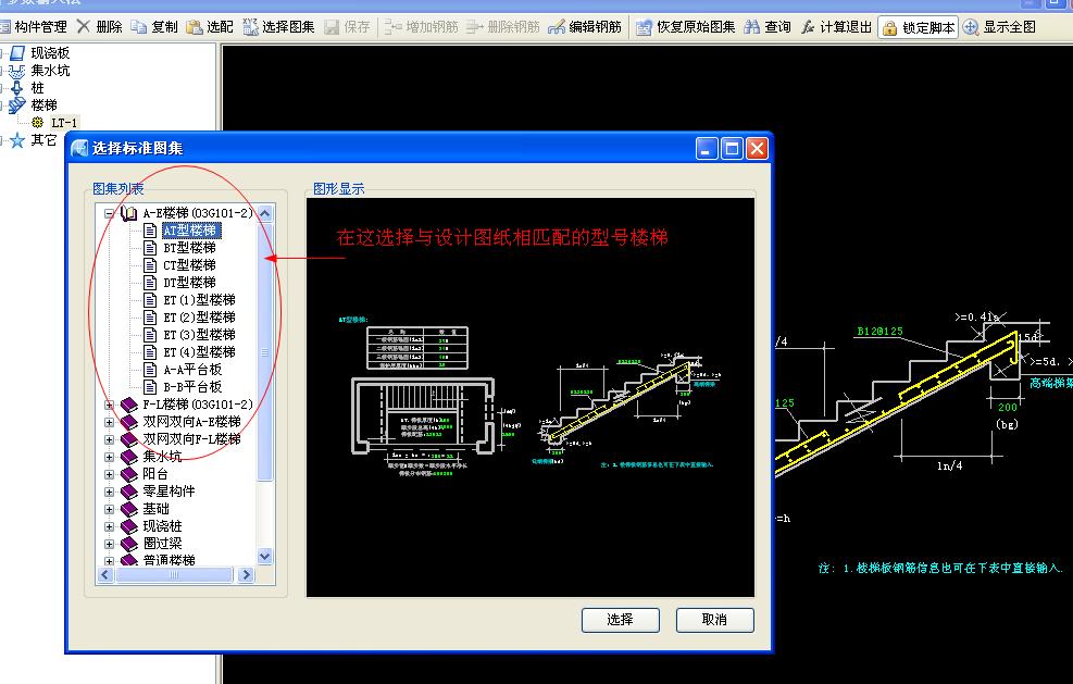

    高層建筑,樓梯比較多,雙跑樓梯,請問一般都是怎樣定義繪制樓梯鋼筋的?有人知道嗎?
    樓梯梁和樓梯平臺繪制在圖中計算,樓梯斜板在單構件中根據(jù)圖紙要求選擇參數(shù)化樓梯定義計算,高層樓一般標準層都是一樣的,計算好一層的樓梯可以復制到其它樓層,或者在構件管理(構件數(shù)量)中填寫總構件數(shù)量即可

    你可以在首層界面的單構件里輸入梯板,梯梁與平臺板在繪圖區(qū)定義畫圖
