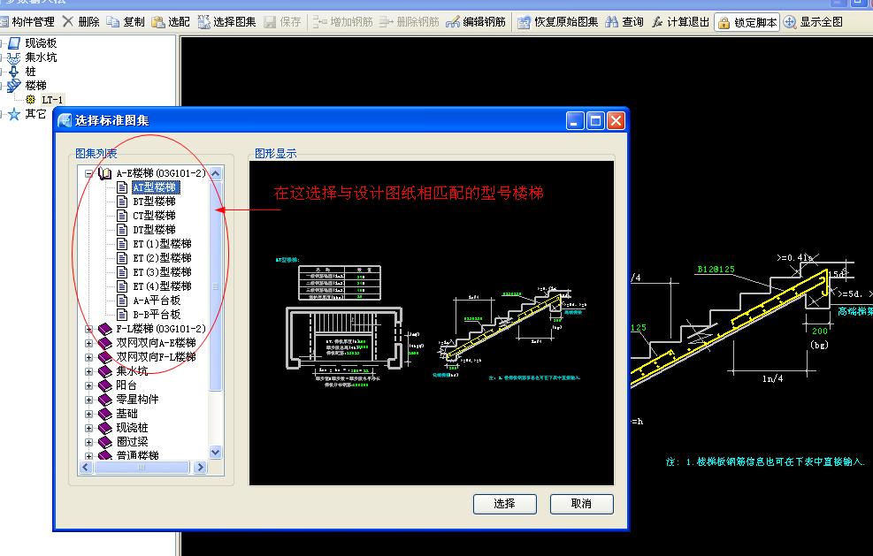

    這就要看圖紙上樓梯的形式了,可以將相同的樓梯段集中統計定義,也可以按每一層的樓梯段定義,還可以按樓梯號分別統計,集中在單構件輸入中選擇對應的參數圖計算。

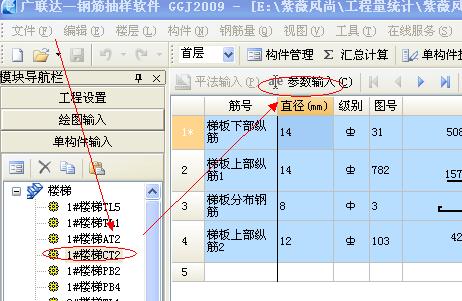

  • 在單構件里輸入,選擇對應圖集輸入好相應鋼筋,比較簡單

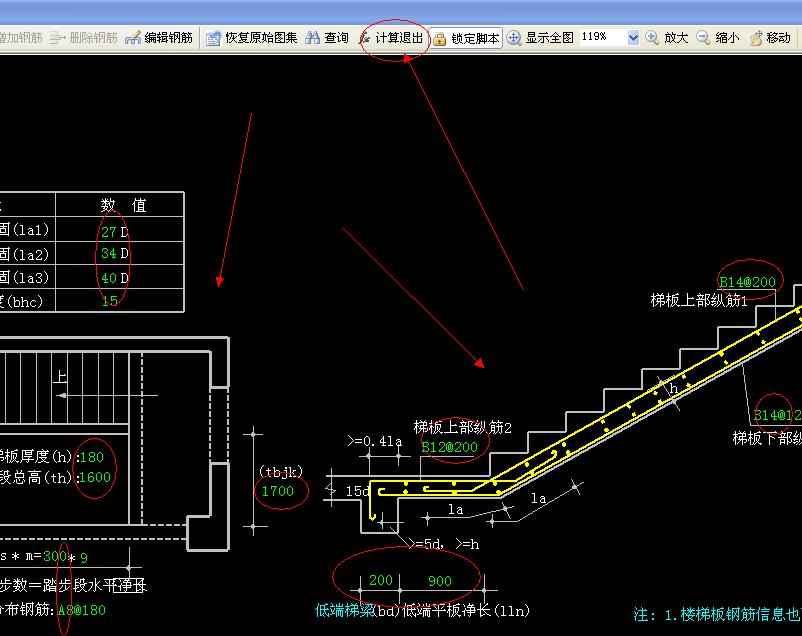

  • 樓梯梁和樓梯平臺繪制在圖中計算,樓梯斜板在單構件中根據圖紙要求選擇參數化樓梯定義計算,高層樓一般標準層都是一樣的,計算好一層的樓梯可以復制到其它樓層,或者在構件管理(構件數量)中填寫總構件數量即可

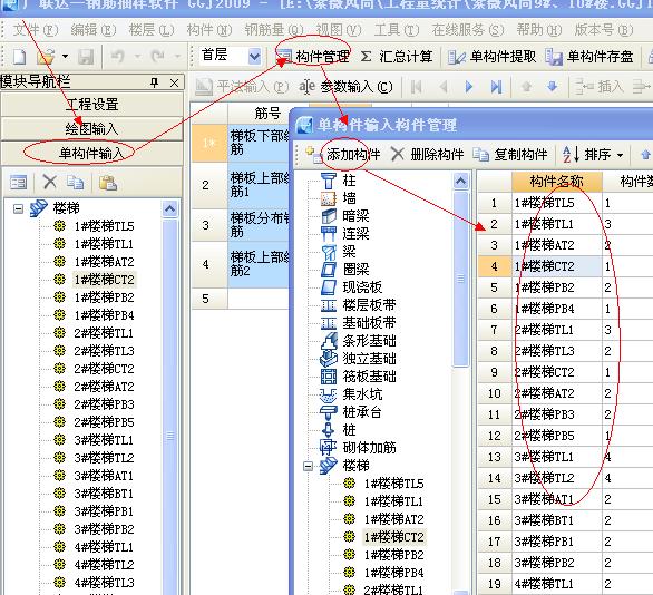

  • 雙跑樓梯,樓層比較高。建議 在 首層 一次性 單構件輸入,便于查找。且免去 每層建立構件 輸入的麻煩。

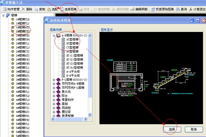

  • 你可以在首層界面的單構件里輸入梯板,梯梁與平臺板在繪圖區定義畫圖
