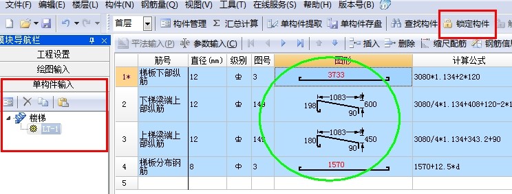

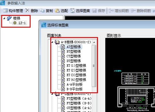

問題補充:如何用廣聯達軟件定義和繪制樓梯?
jiang981 專家
答題: 8224 被贊: 632
您好,樓梯在單構件中輸入。。。根據圖紙表示進行鋼筋的輸入,不一樣的進行編輯鋼筋之后,需要鎖定。
