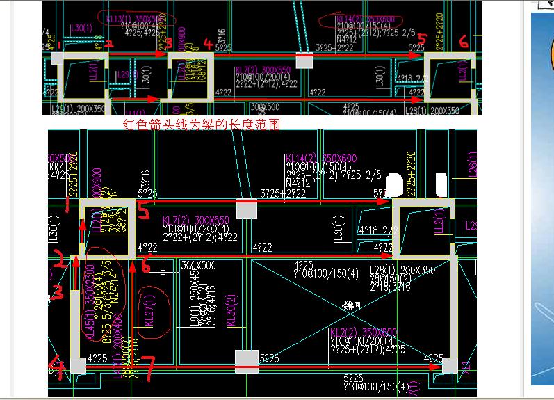

  • 框架剪力墻結(jié)構(gòu)中框架梁的繪制
    請(qǐng)問(wèn)KL-45,KL-27,KL-13,KL-14的起點(diǎn)終點(diǎn)

    KL-45,KL-27,KL-13,KL-14的起點(diǎn)終點(diǎn)?看截圖。
    2013-12-16 12:06:33

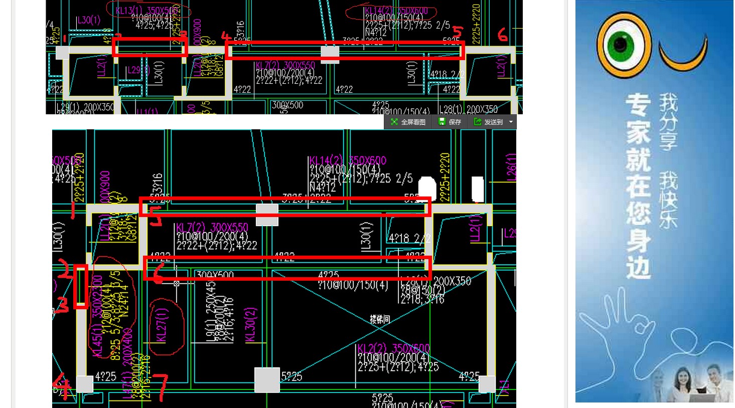

  • KL-13在第一張圖是你標(biāo)注的(2)到(3)之間,KL-14是你標(biāo)注的(4)到(5)之間。
    KL-45在第二張圖是你標(biāo)注的(3)到(2)之間,KL-27是你標(biāo)注的(7)到(6)之間。
