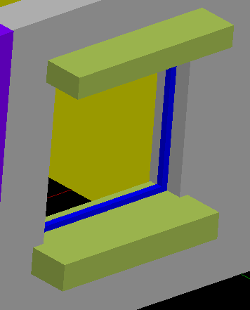

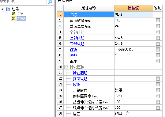

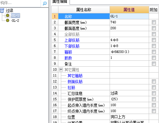

    你可用過梁定義飄窗上下板,按圖紙給定的鋼筋尺寸輸入進去,上下過梁進墻深度根據(jù)圖紙要求填在起點伸人墻內(nèi)長度,終 點伸入墻內(nèi)長度,寬度按實際填上,用對齊功能將內(nèi)墻與過梁對齊即可。如下圖:

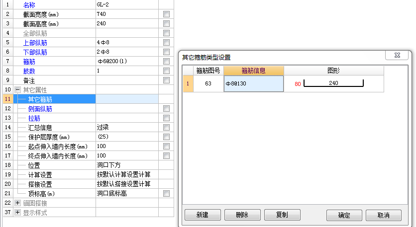

    下邊飄窗有一個立式加強筋,可在其它箍筋中輸入見下圖
