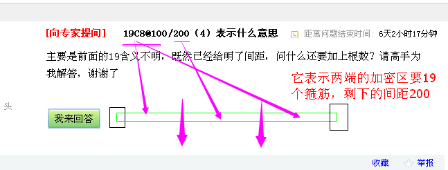

  • 19C8@100/200(4)表示什么意思
    主要是前面的19含義不明,既然已經給明了間距,問什么還要加上根數?請高手為我解答,謝謝了

  • 主要是前面的19含義不明,既然已經給明了間距,問什么還要加上根數?請高手為我解答,謝謝了
    答:你好:加上根數,你自己就不用計算了。著重強調吧。
    2014-04-04 10:50:02
  • 標明的數量,說明就是相應構件的數量,但這樣的標注應該可以說是不規范的,可以不用去管它,就按布置的長度讓其計算為準。
    2014-04-04 10:57:52
    回答:加密的19支,其他的間距200
    2014-04-04 11:10:31
