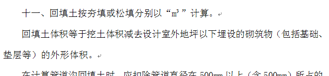

  • 回填土高度應該以設計室外地坪為準,
    回填土工程量應該是設計室外地坪以下挖土減去該標高段建筑物所占體積
