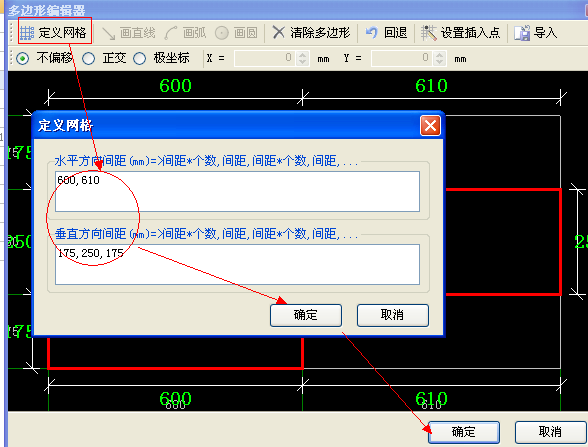

  • 暗柱與框架柱相連;定義異形暗柱——定義網(wǎng)格——確定;見圖1

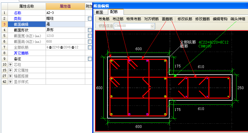

    屬性中,截面編輯選為“是”——截面編輯窗口中——將位置不符合的鋼筋刪除——修改縱筋、布置角筋、布置邊筋、布置箍筋等——開口箍筋采用直線布置——端頭延伸;見圖2

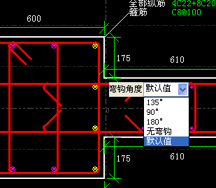

    截面編輯窗口——鼠標(biāo)右鍵——編輯彎鉤——點(diǎn)需要修改的箍筋端——選擇無彎鉤;見圖3

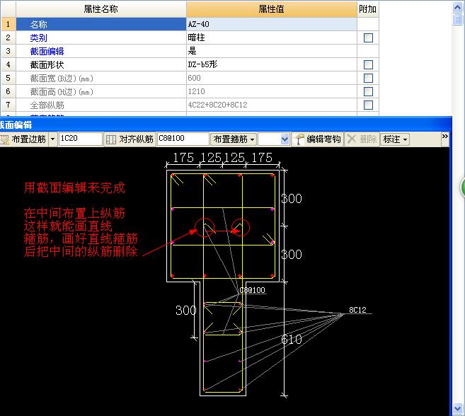

  • 暗柱與框架柱相連,定義參數(shù)化暗柱,繪圖 ,匯總計(jì)算后 在編輯鋼筋中 修改暗柱鋼筋和箍筋,鎖定構(gòu)件。
