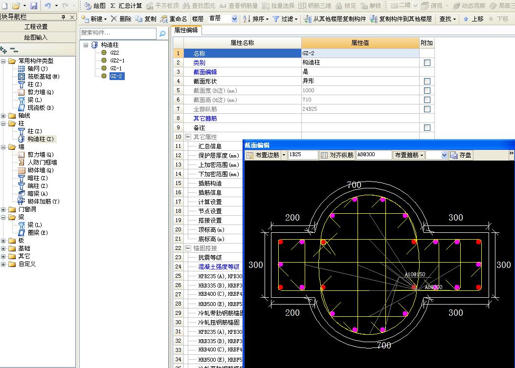

    大下用鋼筋軟件怎么新建這樣的暗柱,注意1,2號鋼筋
    暗柱鋼筋

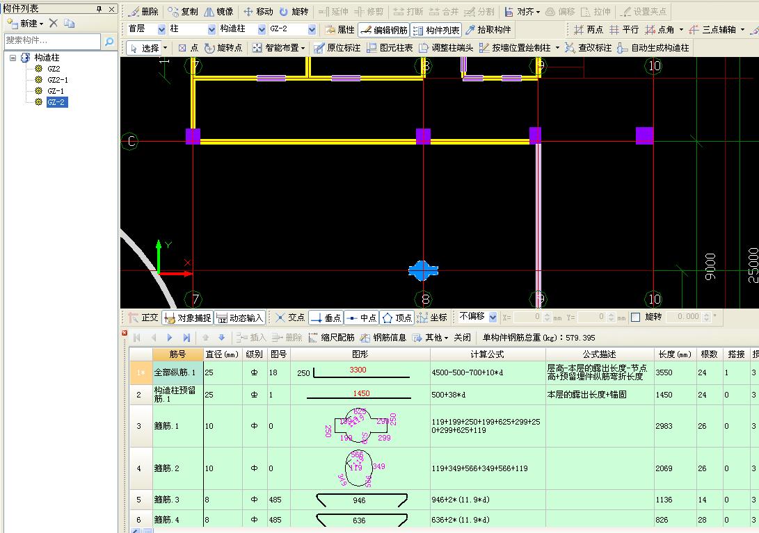

    答:。。。弧的用弧畫,直的用直線畫。參考下圖。

  • 這個直接畫是有點難度的,建議用矩形端柱和和剪力墻組合一下看看,估計可以處理此鋼筋問題的
    2014-05-28 16:08:14
  • 采用新建異形柱,多邊形編輯器中選擇“從CAD選擇截面圖”
    關于1、2筋的編輯,在截面編輯中,有個“端頭伸縮”的功能按鈕
    2014-05-28 16:13:11
  • 用編輯界面編輯鋼筋,1.2號筋可以現在箍筋端頭畫個柱縱筋,等畫上箍筋1、2號后,再刪除那個柱縱筋
    2014-05-28 16:00:13
  • 這個對方便的方法就是識別柱大樣,要是手動新建的話,就進行界面編輯,是可以自主畫箍筋的
