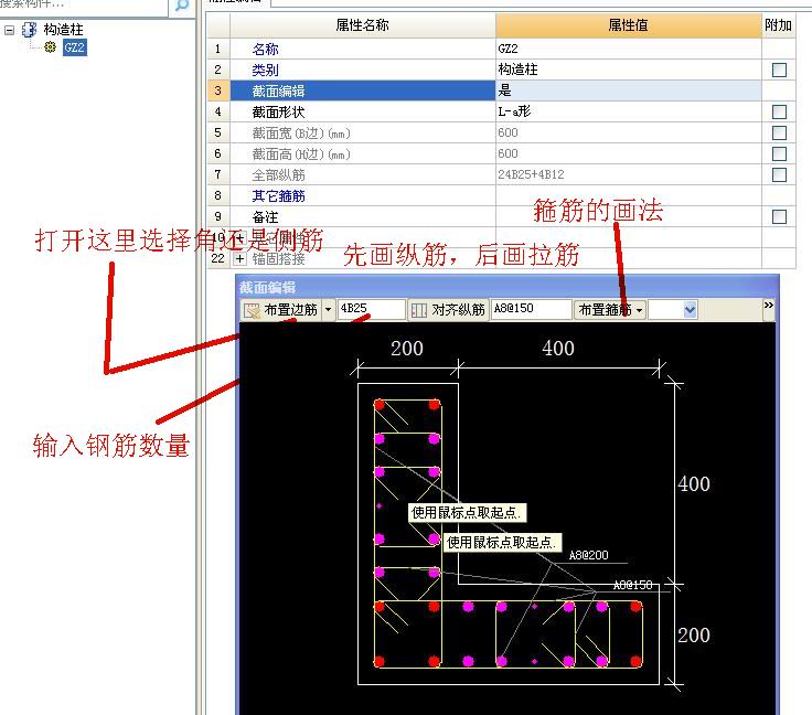

  • 這樣的邊緣暗柱怎么設置
    當暗柱大樣和圖紙上的不一致時這樣的暗柱怎么設置算出來的量更為準確一點呢
    不一致
    暗柱

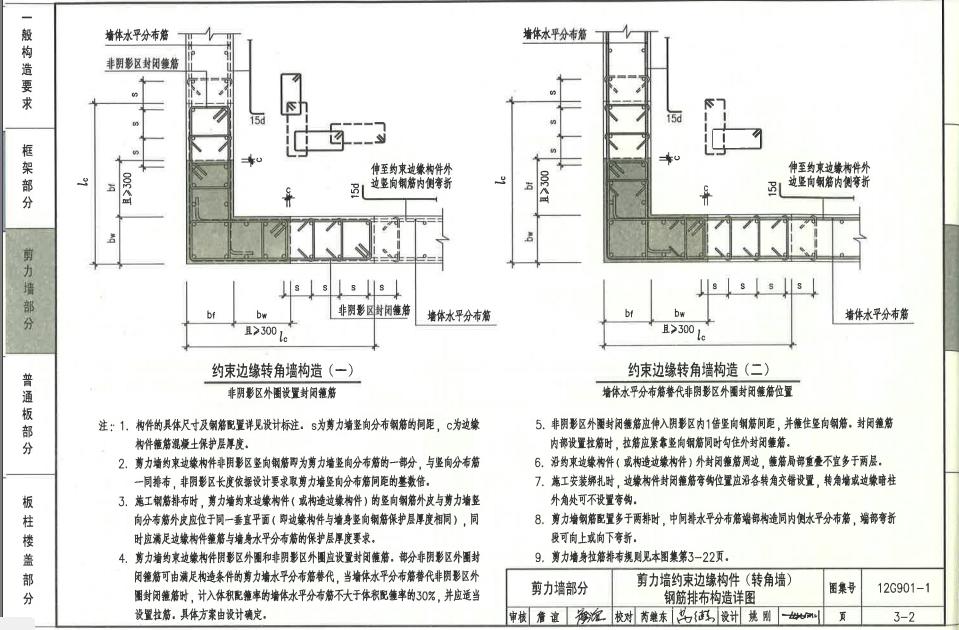

  • 給你說一下識圖順序
    結構圖與建筑圖不一致時,以結構圖為準,因為結構是受力構件
    當平面圖和大樣圖不一致時,以大樣圖為準,因為大樣圖是詳圖
    當大樣圖和節點圖不一致時,以節點圖為準,因為節點圖時細化圖
    當圖紙和圖集不一致時,以圖紙為準,因為圖紙是專用的,圖集是通用的
    當說明和圖例不一致時,以文字說明為準,因為文字說明是對圖例的明確

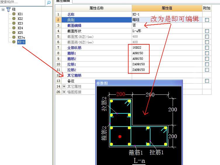

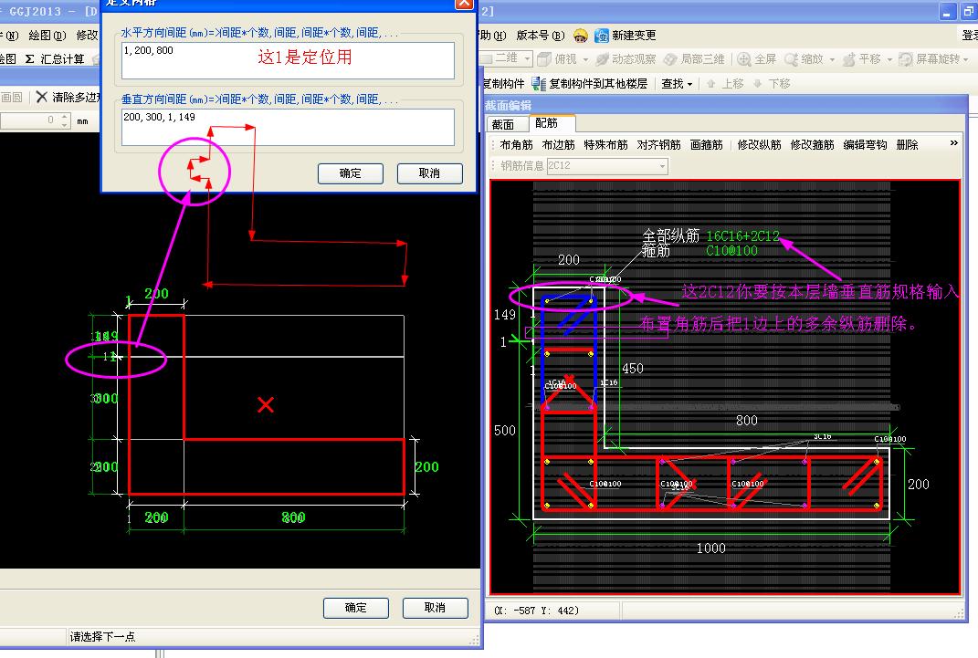

  • 當暗柱大樣和圖紙上的不一致時這樣的暗柱怎么設置算出來的量更為準確一點呢
    答:。。。要編輯中修改截面參數。非陰影區按11G要求處理。
