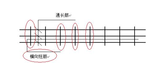

    “填充墻應沿框架柱全高每隔500-600mm設2a6拉筋,拉筋伸入墻內,6,7度時應沿墻全長貫通”我該怎樣去設置砌體加筋呢?

    6、7度時,就在砌體墻中定義砌體通長筋處理。

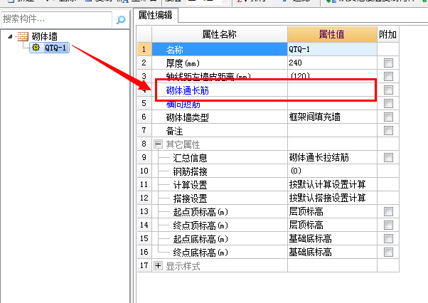

  • 填充墻應沿框架柱全高每隔500-600mm設2a6拉筋
    在砌體墻里面設置

    6度以上的??? 在墻的屬性里面砌體通長筋輸入

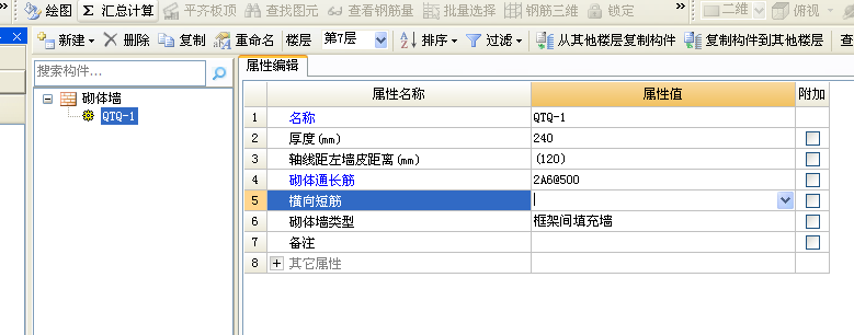

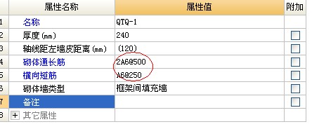

  • 可以根據圖紙要求,6、7度時,就在砌體墻屬性(砌體通長筋)框內輸入2A6@500就行。
    如果不是6、7度時,可以在砌體加筋界面選擇參數定義砌體加筋繪圖計算就行。
