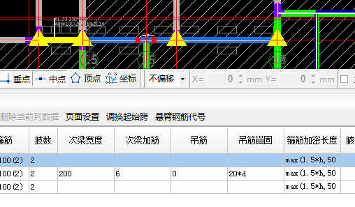

xagcc 鉆石專家
答題: 316812 被贊: 71979
可以手動輸入的。
原位標注時可以單梁自動生成,也可以直接在原位標注中輸入計算。

老劉
答題: 5219 被贊: 94
有啊,在原位標注的表格后面

吊筋設置的問題
多根次交主梁上,吊筋只設其中一部分次梁,如下圖: 標準吊筋設置應該是:加強箍筋0/6 吊筋0/2C12 但是我為了方便想直接標注[加強箍筋0/6 吊筋0/2C12]如果這樣標注的話,計算時會不會兩個次梁都算了的 問題補充:搞錯:但是我為了方便想直接標注[加強箍筋6 吊筋2C12]如果這樣標注的話,計算時會不會兩個次梁都算了的
