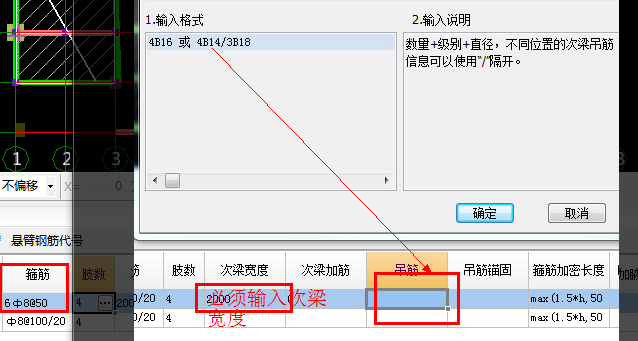

  • 求大神梁的密箍和吊筋如何輸入?
    密箍為6A8@50,吊筋為2B12,求原位標注如何輸
    吊筋
    原位標注
    你好:

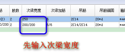

    ??? 你可以在原位標注中輸入就可以了,就是你的第二張截圖,輸入之前你要先輸入次梁的寬度

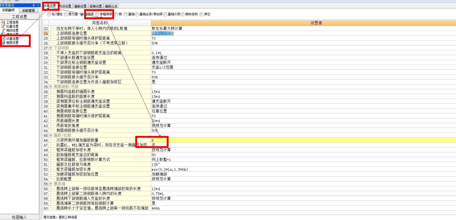

    在計算設置中 選擇(看截圖),如果軟件有不能正確識別時,在 梁的原位標注中手動 添加。
