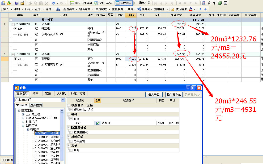

    清單工程量重要嗎,麻煩詳細講哈,
    重要,主要是要看施工合同對竣工結算的要求,如清單單價包干,工程量增減或竣工圖紙按實調整時,就會直接影響工程的總價。也就是說清單工程量的不同,定額工程合適,那么清單的綜合價是不同的,這樣的就影響工程的總價了。圖片供你參考。
