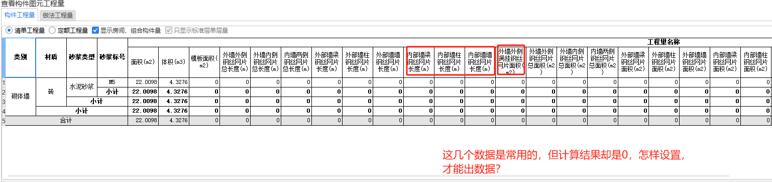

  • 幫忙補充一下問題,是軟件本身沒有計算結果,如下圖(本人現在也在聯系客服)
    法工程量
