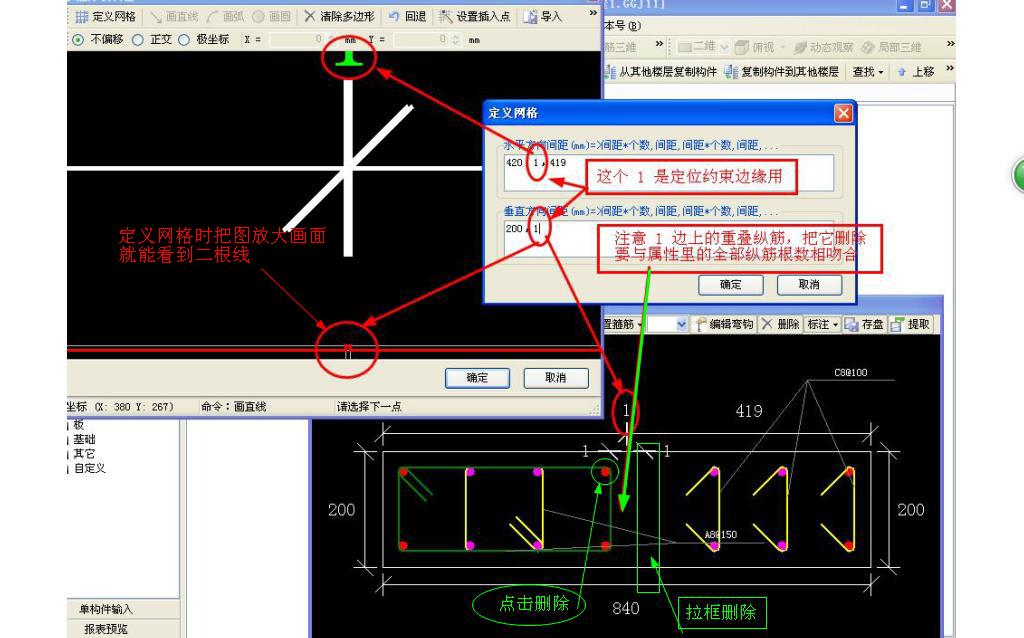

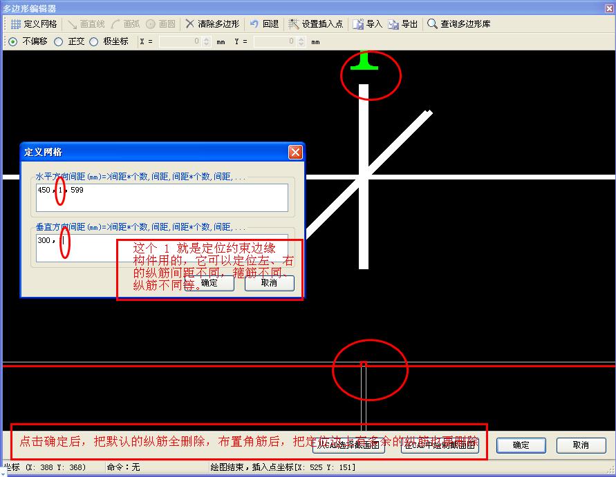

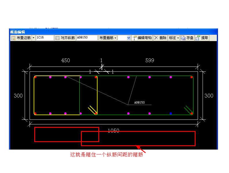

    像上圖可以直接用參數(shù)化暗柱進(jìn)行定義的,不一樣的話,因為你用的是2013軟件,截面編輯能用特殊布筋來定位縱筋,這樣就能畫箍筋。也可以用定位的方法來處理

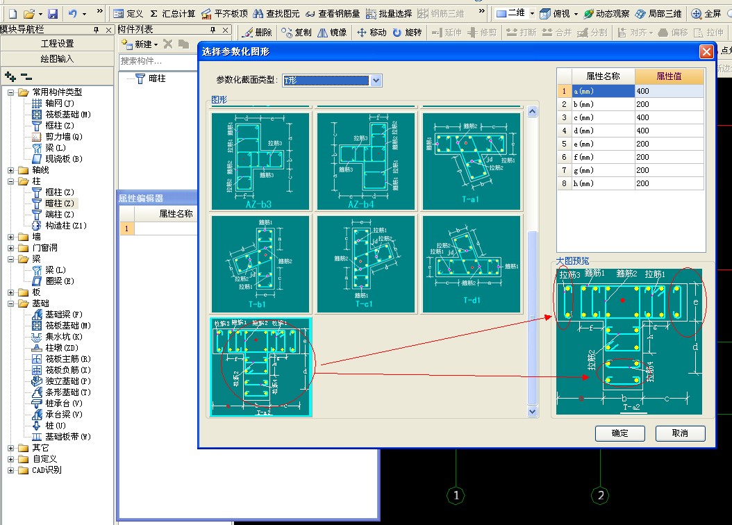

  • 你好:可以在相應(yīng)的暗柱構(gòu)件中輸入。
    2014-04-15 10:25:04
  • 在定義暗柱時選擇相應(yīng)的參數(shù)構(gòu)件。
    建筑行業(yè)快速問答平臺-答疑解惑
    如果有些構(gòu)建在參數(shù)里面沒有的呢?該怎樣處理。。。謝謝”如果是沒有,那么它所需要計算的鋼筋可以在屬性的其它鋼筋中編輯,或者在單構(gòu)件中輸入。
