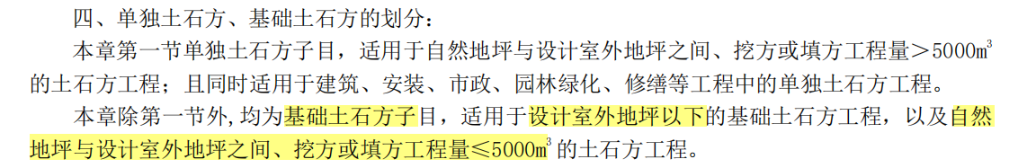

  • 地面大面積整平方量在5000以上是否可以套用單獨(dú)土石方?還是套用一般土石方?
  • 套用一般土石方。
    2025-05-20 22:26:01

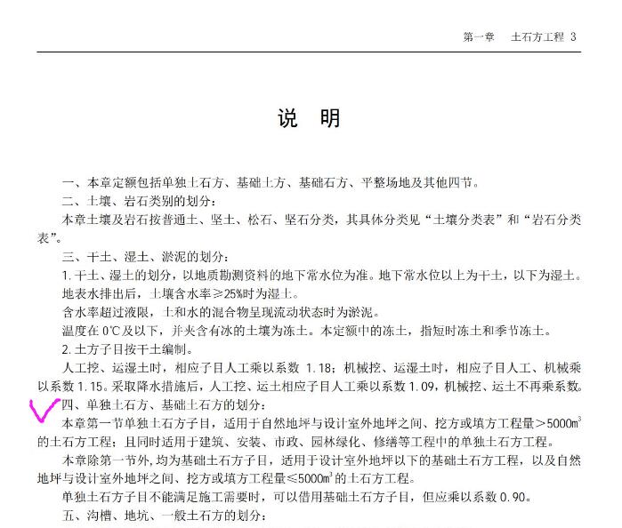

  • 自然地坪到設(shè)計室外地坪之間,挖、填方量大于5000m3,套單獨(dú)土石方
    單獨(dú)
    首次提交 2025-05-21 08:52:01  最近修改2025-05-21 08:53:06 (修改過1次)
  • 石方
    2025-05-21 09:38:37
