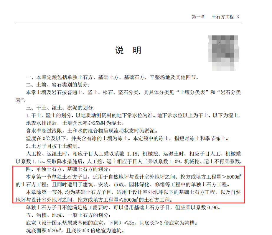

    車庫土方10000立方,套用單獨土石方還是一般土石方?
全部回答 (5) 首答僅用{{minutesHtml}}
  • 一般土石方吧
    2022-10-15 13:47:59
  • 是一般土石方
    2022-10-15 13:49:59
  • 沒有其他項目才用單獨土石方
    這個是一般土石方。
    2022-10-15 13:50:11
  • 用一般土石方; 單獨土石方的定額適用于自然地坪與設計室外地坪之間土方量>5000立方米的土方
    單獨
    2022-10-15 15:36:56
  • 看當地定額規定,一般套大型土石方。
    2022-10-15 15:37:31
