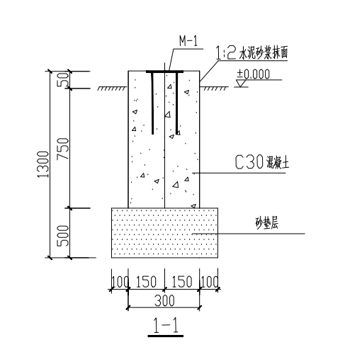

  • 各位老師 請問這種圍欄柱墩基礎(chǔ) 需要放坡嗎 需要考慮工作面400嗎
    下面是砂墊層 如果需要放坡的話 放坡深度是多少?1.25還是0.75柱墩
我來答 收藏  舉報(bào)
    不考慮放坡,要考慮工作面。
