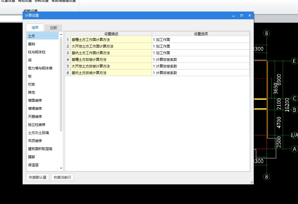

    請問各位專家,在2018GTJ選好清單庫之后,再查詢計算設置,發現諸如土方工作面和放坡,默認依然是考慮計算,這需要手動一個個調整過來嗎?土方既是如此,其他的是不是說明也要手動調整。謝謝放坡
  • 你好:軟件是按全國統一清單計價規范  需要按當地的規定修改。
    2018-11-30 18:25:04
  • 如果在工程中,在土方挖土時,在屬性中如果沒有輸入放坡數值,是不會按放坡面積計算的;這個可以自己測算一下,改也是可以的,看自己怎么順手了
