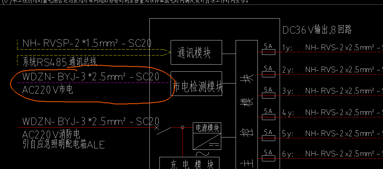

    配電系統圖
    1.通訊模塊處兩個出線接至哪里
    2025-05-07 09:49:03 補充
    配電系統

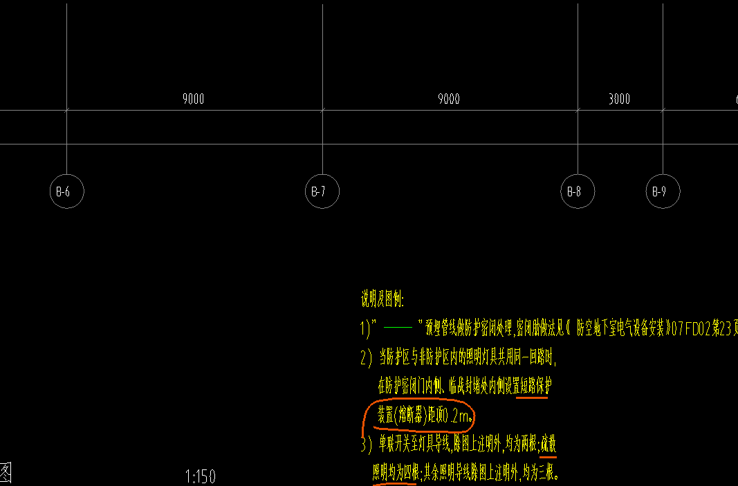

    1. 平面圖上說明:疏散照明4根線,但是上圖是配電系統圖,這樣的出線怎么算量,算幾根?
    2. 上圖中NH-RVSP-2*1.5和RS485通訊線根據圖是一根線還是兩根線?
    2025-05-07 09:49:53 補充
    2025-05-07 09:51:27 補充

  • 上;管線連接到消控室,由消防值班人員控制應急燈的(開或關),其中,NH-RVSP-2*1.5是模塊工作的電源線。RS485通訊線應急燈的開關線。
    中;管線連接到非消防電源(正常照明電源)
    下;管線連接到消防電源
