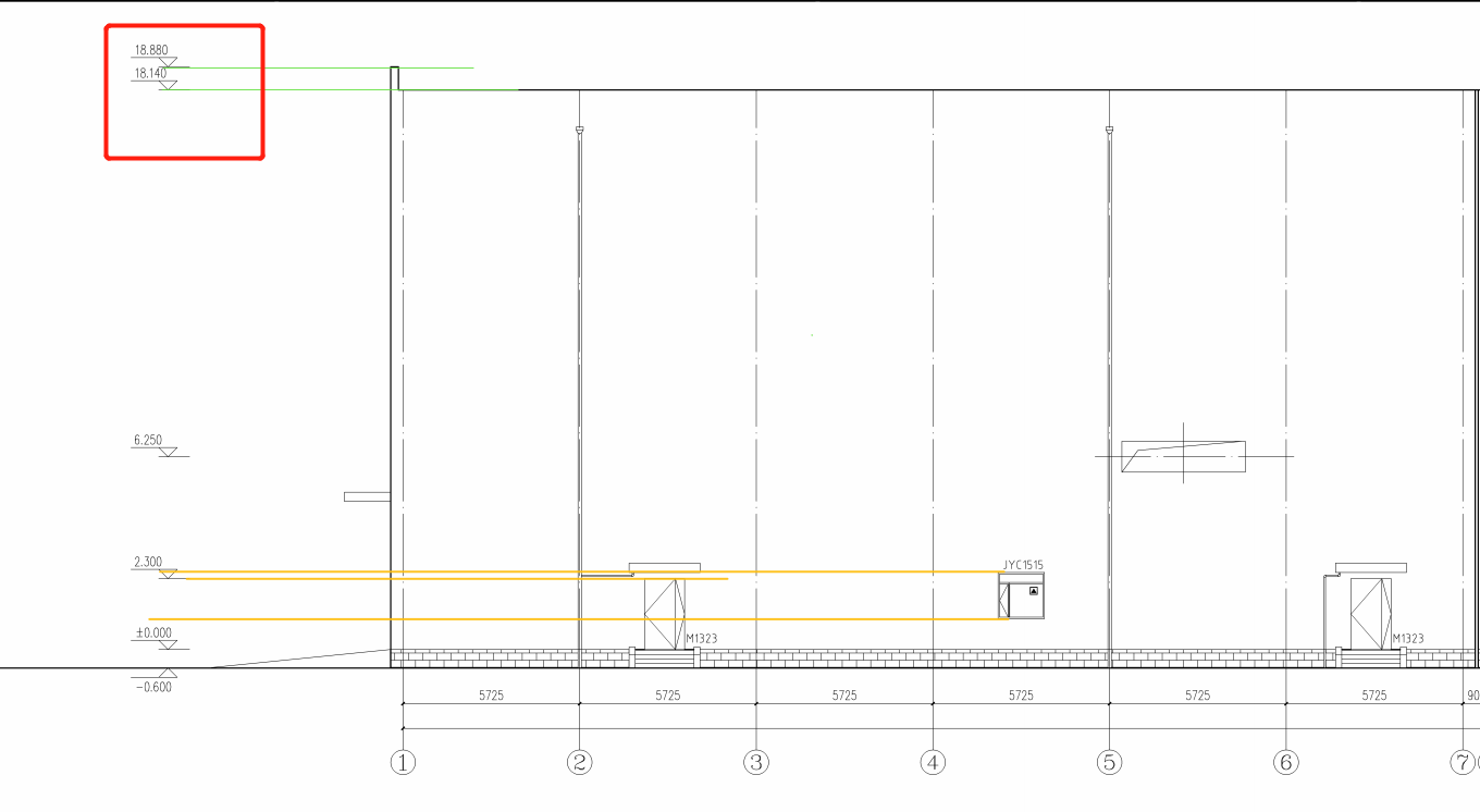

  • 所以我這個女兒墻標高是多少啊
    女兒墻
    標高
    廣聯(lián)達服務(wù)新干線

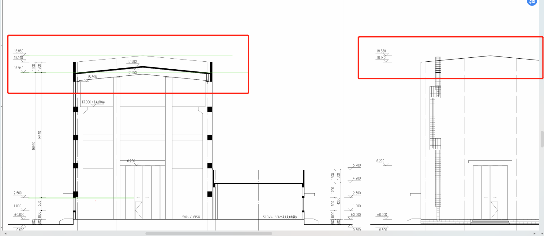

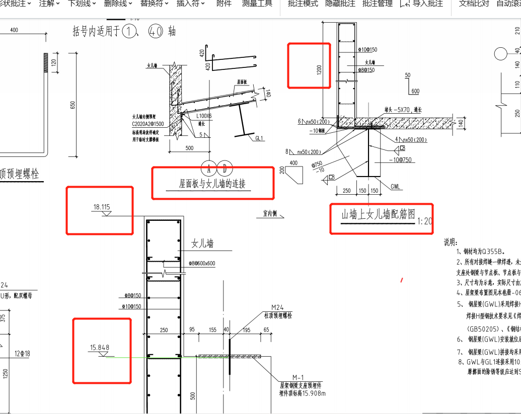

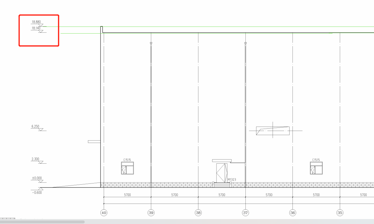

    斜女兒墻18.14-18.88
    2025-05-05 12:56:08
  • 坡屋面,女兒墻最高點標高是18.88
    2025-05-05 11:38:50
  • 標高出現(xiàn)差錯或者說差異,這是要咨詢設(shè)計解決的
    2025-05-05 11:39:01
  • 山墻是斜的,要按圖紙要求標高設(shè)置,起點頂及終點頂
