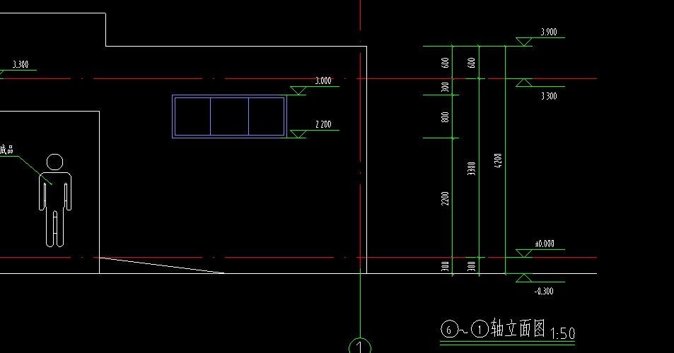

  • 這個3.3以上是女兒墻,那層頂標高,層底標高是多少?
    這個廁所是不是層高3.6m,頂標高3.3,底標高-0.3,?女兒墻
  • 是層高3.3m,頂標高3.3,底標高0
    室外標高-0.3
    2020-02-20 11:15:34
  • 這個3.3以上是女兒墻,這個女兒墻層層頂標高看左邊最高點,層底標高是3.3
    2020-02-20 11:15:49
  • 你好:層高3.3m,底標高0,室內外高差0.3m
    2020-02-20 11:17:42

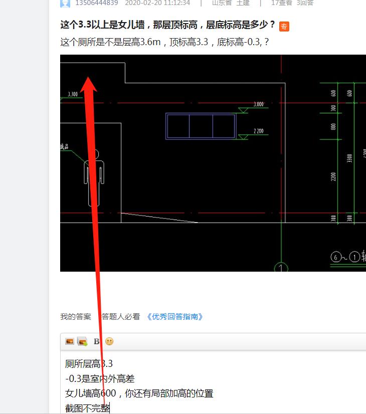

  • 廁所層高3.3
    -0.3是室內外高差
    女兒墻高600,你還有局部加高的位置
    截圖不完整
    可以調整女兒墻的高度的
    層高
