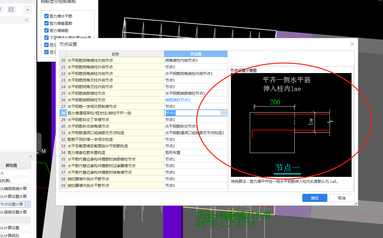

按圖紙要求選擇對應的節點類型設置
2025-05-03 09:44:44
基礎梁鋼筋錨入承臺鋼筋處理問題
地下室地板梁,梁代號為"JL"對應的應該用基礎梁來建立。但是圖紙對鋼筋錨入承臺方式有要求不小于40D,此時是否選用基礎連梁來建立梁合適點,通過節點設置修改錨入長度。是的話是否將節點中law直接設置為40D,還有此時的梁的原位標注要怎么處理,跟框架梁中處理原位標注一樣處理嗎,不考慮方向的問題補充問題: GXZ老師您好,我那個圖紙說的是基礎梁錨入承臺的,不是說筏板,怎么解
