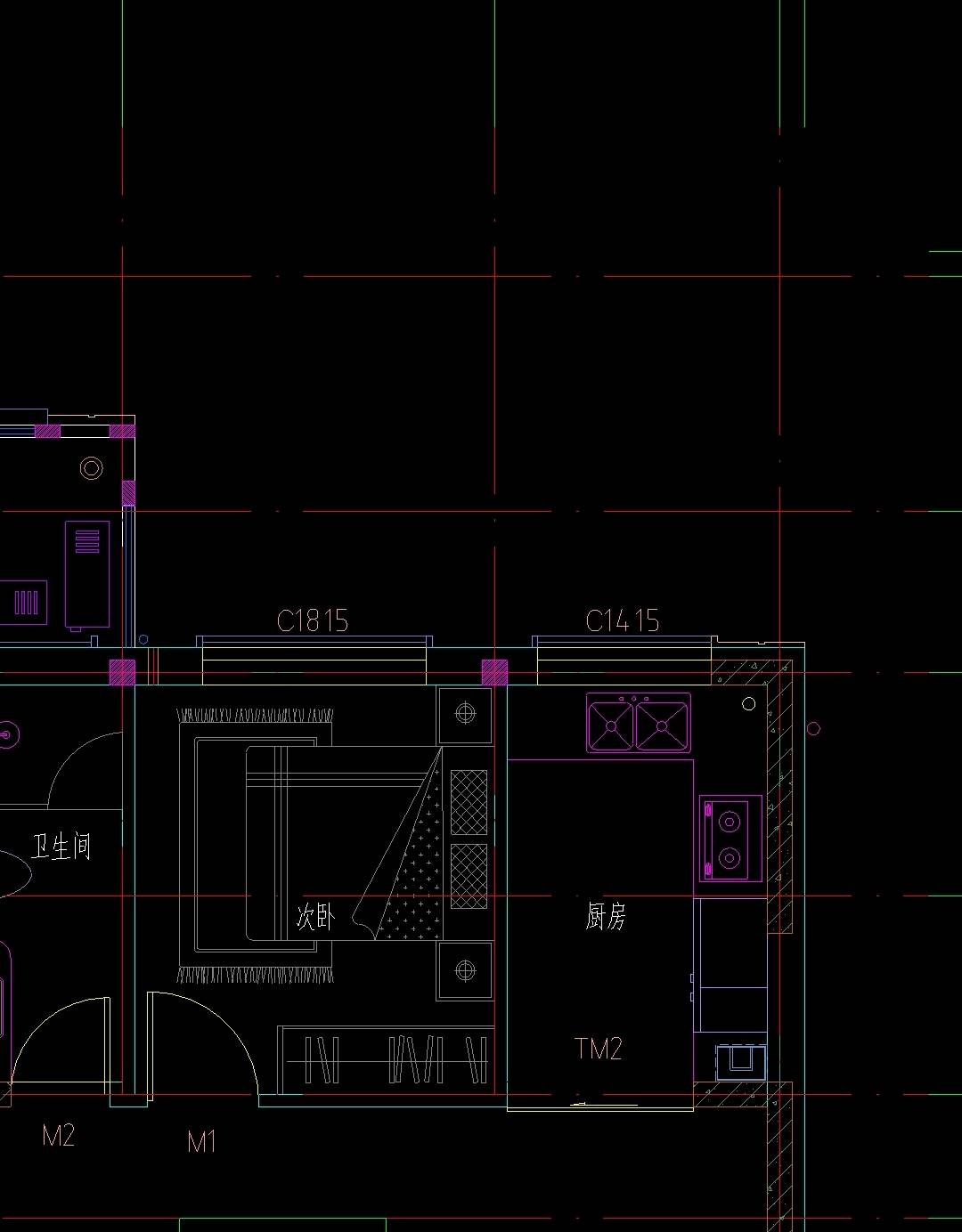

這個節點是普通窗的節點,也是指的是窗戶的位置嗎?平面圖里窗戶旁邊的墻是不考慮的對嗎?
鋼筋撐起半邊天 鉆石專家
答題: 154645 被贊: 49201
應該是窗口上下的位置

nh 鉆石專家
答題: 134811 被贊: 27826
一圖沒對應索引,查看平面圖對應索引號看看,看二圖,應是通長的
