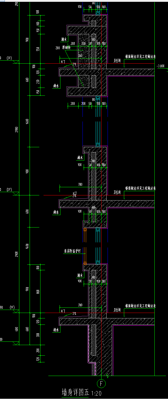

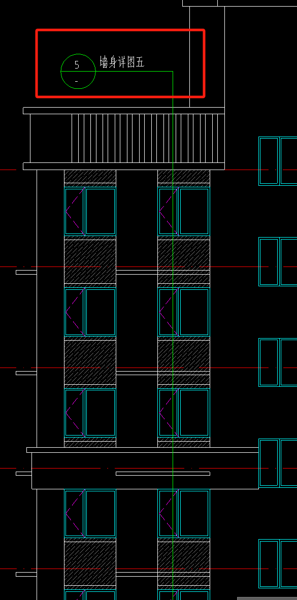

    挑檐墻身這個節點是用剪力墻代替還是用挑檐畫呢?

  • 需要看結構圖的節點 配筋形式
    2024-01-22 13:52:50
  • 按照結構圖,利用板、梁、墻進行組合繪制。
    2024-01-22 13:53:06
  • 一般來說用挑檐/欄板,因為配筋更靈活。
    除非墻身大樣的配筋更接近剪力墻
    2024-01-22 13:53:53
  • 用剪力墻(保溫墻)+砌體墻+挑檐
    2024-01-22 13:54:54
  • 自定義挑檐,或者自定義節點編輯繪制
