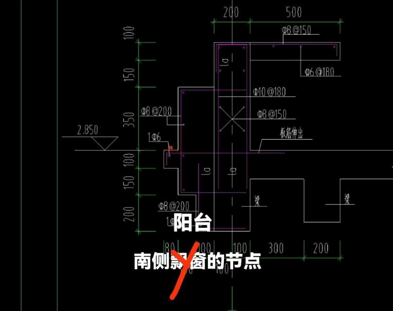

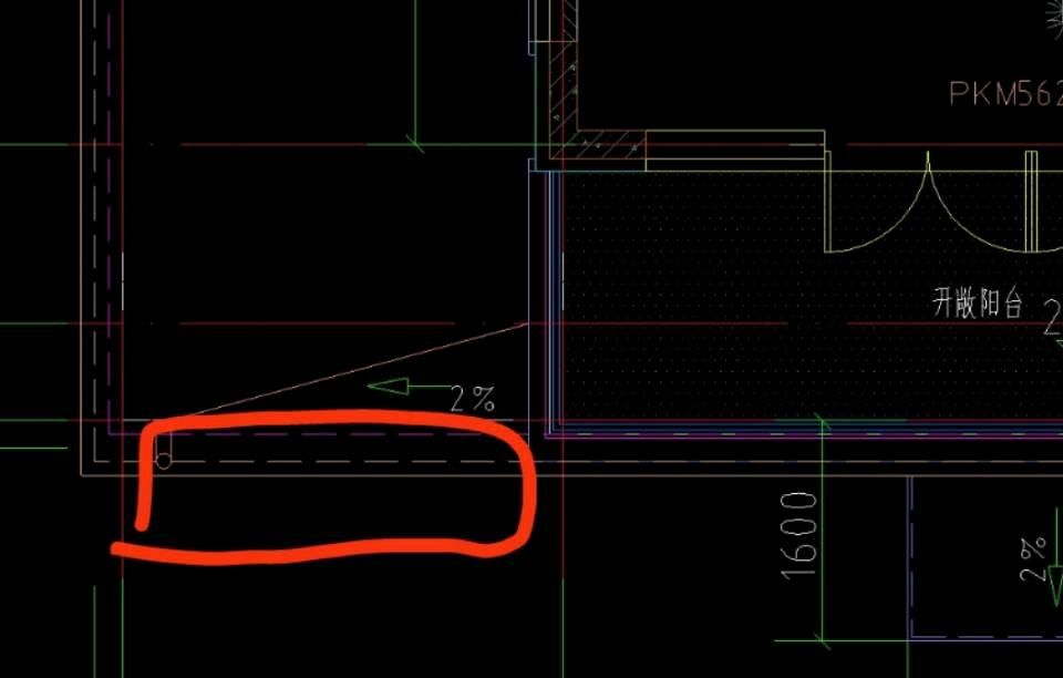

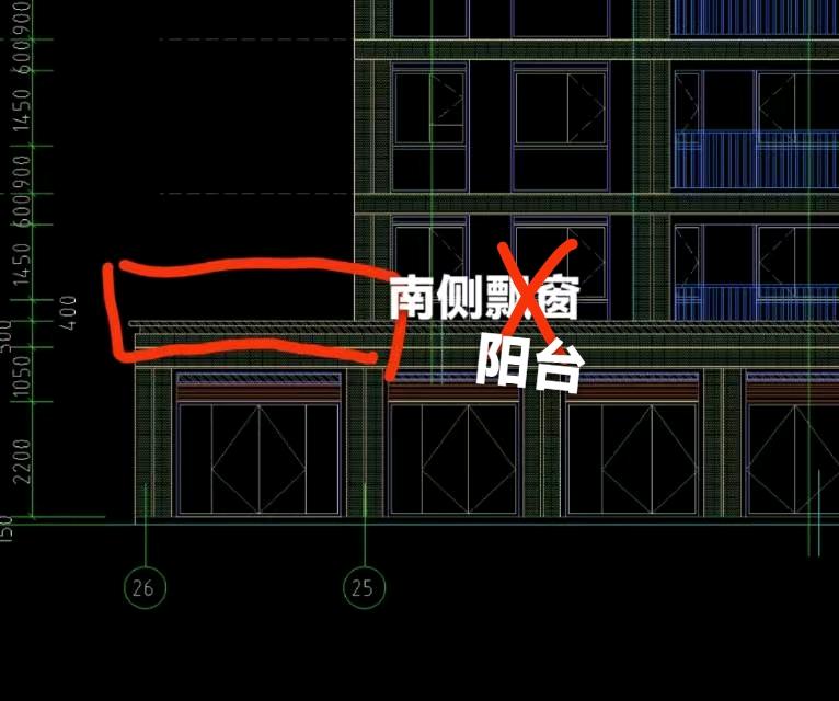

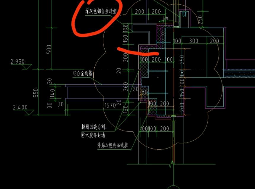

    節(jié)點(diǎn)圖單獨(dú)答疑解惑廣聯(lián)達(dá)服務(wù)新干線想問下我圈出來圖二的這部分節(jié)點(diǎn)按照南側(cè)陽臺(tái)的這個(gè)節(jié)點(diǎn)繪制嘛,立面看的話對(duì)應(yīng)的是我圖四圈出來的那部分,節(jié)點(diǎn)是要做造型,因?yàn)?/p>
    我在我的節(jié)點(diǎn)圖里沒單獨(dú)找到這一部分。

  • 結(jié)合結(jié)構(gòu)圖紙查看判斷。
    2025-04-25 21:38:41
  • 結(jié)合平面圖上的索引號(hào)查看
    2025-04-26 09:42:56
