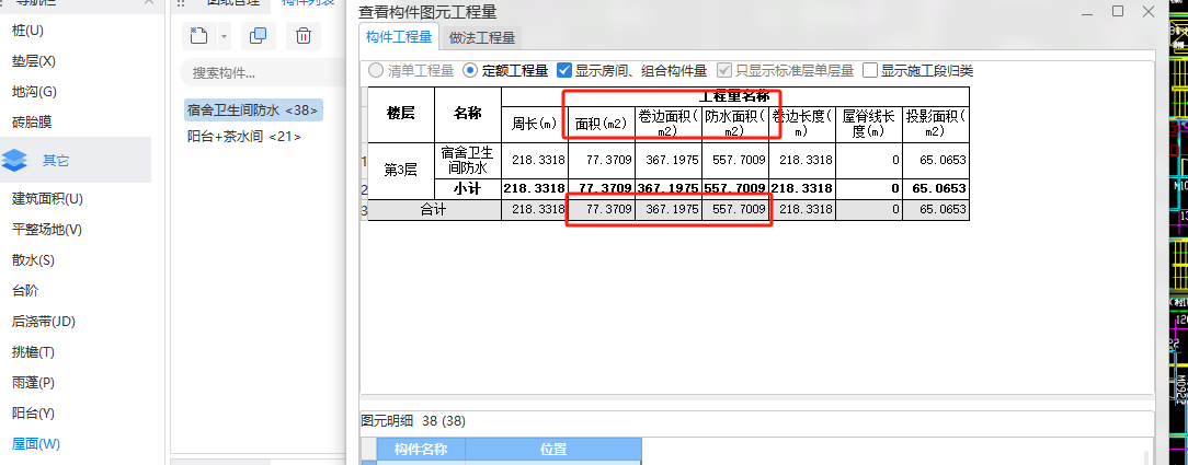

防水面積等于:面積+卷邊面積嗎?表格中的面積77.37+卷邊面積367.20=444.57m2,而防水面積是557.7m2呢?
時光、背面 鉑金專家
答題: 26808 被贊: 20054
防水面積就可以,里面含著上翻高度≤300mm的卷邊面積

是的。
